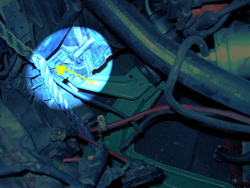

Die Anschlüsse vom LLK waren schon immer unten der LLK ist breiter wie der Wasserkühler.Auf dem Bild kannst du es sehen.
UNTEN schon, aber eben in unterschiedlichen WINKELN !
