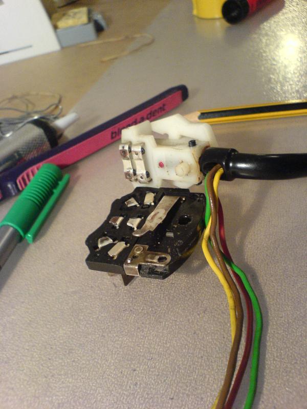

Der Tempomat hat nur mit den bunten Strippen im Bild zu tun. Ich meine, dass der Schalter, den ich zu Hause rumliegen habe, genauso aussieht. Ein US Schalter ist es m.E nicht.
Ich habe ihn geöffnet, werde mal schaun, wie er intern verschaltet ist, wenn ich heute noch nach Hause komme.

Also nach meiner Vermutung, müsste Kontakt 54 der Eingang zum eigentlichen Blinkerschalter sein (d.h. an 54 müsste das Blinker-Relais dran), der dann zwischen "L", "leer" und "R" schaltet.
Kontakt "1" müsste an die Hauptsicherung, ist also der Eingang zum Schalter, der dann gleichartig zwischen "2", "leer" und "3" schaltet. (Also "L" und "3" sowie "R" und "2" sollten gleichzeitig geschlossen sein.)
D.h. an Kontakt "3" müsste theoretisch die Strippe zum linken Abbiegelicht, an Kontakt "2" das Kabel zum rechten Abbiegelicht.
Der übrige 7. Kontakt ("S") müsste dann zum Fernlicht gehören.

Man kann auf dem Bild glaub ich ganz gut erkennen, wie der Schalter funktioniert.
54 schaltet auf R bzw. L (wenn man auf die Kontaktseite des Schalters schaut)
1 entsprechend auf 2 bzw. 3
zusätzlich gibt's noch einen Kontakt, der in der "links"-Stellung "S" auf die Gehäusemasse legt. Dieser ist bei dem hier vorliegenden aber völlig verbogen, so dass kein Kontakt mehr zustandekommen kann. Aber es ist erkennbar, wie Du vermutest, dass der für's Fernlicht ist.
SAAB-Teilenummer dieses Hebels hier 9565623. 9103 ist vermutlich das Herstellungsjahr.

Prima...dann stimmen "Theorie" und "Experiment" ja sozusagen überein. Ein weiteres Bauteil komplett verstanden, auch wenn es nur ein kleines ist.:smile: *freu*
Damit wird die Realisierung von Abbiegelicht natürlich wesentlich einfacher. Die Nachfrage danach und nach dem Seitenrückfahrlicht schien ja in einigen zurückliegenden Beiträgen nicht ganz unerheblich zu sein.
Ich denke wir können damit, da nun schon drei "nicht US"-Blinkerhebel mit den passenden Kontakten aufgetaucht sind, auch davon ausgehen, dass diese Beschaltung wahrscheinlich bei allen Blinkerhebeln so ist.
(Bis uns jemand ein Gegenbeispiel präsentiert.)
