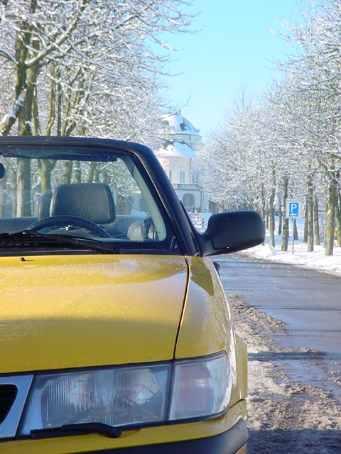

früher, als es noch richtige Winter gab...
Wenn nicht grad 'ne 10 cm Schneeschicht auf'm Verdeck liegt oder der Stoff gefroren/nass ist kann man m.E. das Dach immer öffnen.
Der Hydraulik dürften Temparaturen ab 0° nix ausmachen, ist recht stabil ausgelegt
Gruß Jan, Ex 902 Cab
PS.: Ich selbst hab' das Dach erst ab 15° offen, drunter isses doch recht zügig bei Überlandfahrten.
Für kältere Temperaturen empfehle ich ein Windschott, auch wenn das unter Puristen verschmäht wird. :biggrin:
