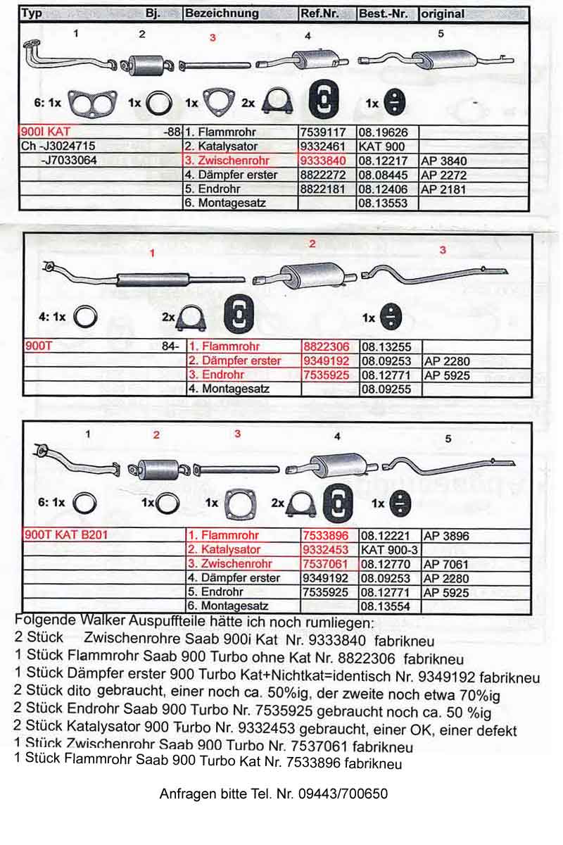

Hi Max, benötigst Du jetzt zum basteln/schweissen einen defekten Kat vom 900i, oder vom 900Turbo ?
Den einen defekten Kat vom Turbo (er hat ein daumengrosses Loch innen im Gitter, aussen OK), siehe meine untenstehende Fotoaufstellung, würde ich Dir schenken, Vorsicht, beim Kat vom i und beim Kat vom Turbo sind die Flansche unterschiedlich. Einmal Dreiloch, einmal Vierloch usw.
Die restlichen Saab 901 Walker Auspuffteile aus meiner mittleren Saabjugend lt. untenstehender Aufstellung würde ich gerne einem Interessenten komplett zum Pauschalpreis anbieten.
Ich werd mal den HFT fragen, vielleicht zahlt er was dafür, damit ich meinem Hund und meinen Katzen endlich wieder was zu fressen kaufen kann und sie nicht länger hungern müssen... *g* (wer's glaubt...) :biggrin:
Grüss Euch Grufti :smile:
PS: Ah, Bilder in jpg sind besser zu sehen, weil sie im Gegensatz zu GIFs beim Hineinklicken grösser werden, jedenfalls in diesem Forum hier... *g*
Der Kat ist für einen 'i', also kannst du mir allem Anschein nach nicht helfen. Danke dennoch, lieber Gerd!
Ich brauche eigentlich ja nur zwei Flansche um mir ein passendes Zwischenrohr als Kat-Ersatz zu bauen...
