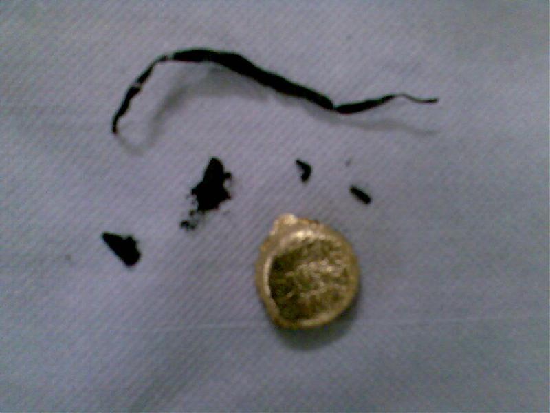

Wer kann dises Bruchstück zuordnen ?

Das von Dir beschriebene Teil ist es zum Glück sicher nicht. Ich tippe eher auf irgendeine Feder. Aber trozdem guter Beitrag !
P.S.:
Ich weis die Antwort ehrlich auch nicht und die Frage ist auch keine Verarsche. Bin seit 12.000km mit der Funktion des Getriebes recht zufrieden und habe auch nicht vor, jetzt wegen dieses Teils in Panik zu geraten und eine Fachwärkstätte glücklich zu machen...
Hätte einfach gerne gewust, was das mal war und was das Fehlen diese Teils bewirkt.
Bin weiter gespannt, ep.
Grufti: Das von Dir beschriebene Teil ist es zum Glück sicher nicht. Ich tippe eher auf irgendeine Feder. Aber trozdem guter Beitrag ! ep.
Alle Synchronfedern im Saabgetriebe sind (leider) rund und nicht eckig, so wie Dein Teil... *g* !
Gruftiiii :biggrin:
PS: Übrigens, ich sammle "Danke" Wapperl... *g*
hab etwas probleme mit der form. ist das ding nun rund oder eckig?
Meine Ideen:
1.Vielleicht "Nadel aus dem Gelenkstern"
2.Teil einer Schaltgabel
Bin sehr gespannt, ob das "Rätsel" gelöst wird.
Grüße,
Orca
Mein Teil ist ja auch rund ! Hier noch mal ein vergrößertes Bild. (Die Skala hat eine 1mm - Teilung).

...wie sollte eine nadel aus dem gelenkstern IN das getriebe kommen...??? ich zeig lieber nicht, was ich letztens bei mir gefunden hab...:frown:
mach doch mal bitte eine aufnahme von der querschnittsseite... ist es ein vollquerschnitt oder was "zusammengerolltes"...???
O.k. Querschnittfoto kommt morgen.
Nadel aus einem Lager: Nein. Das Teil hat keine präzise Zylinderform. Sieht an der Stirnfläche aus wie abgezwickter Stahldraht. Oberflächen sind nicht geschliffen.
Sieht mir auf dem Bild eher 6-eckig aus.

o.k., das Ding ist keine Nadel aus einer Tripode, weil:
1. Keine räumliche Verbindung zwischen Tripodengelenktopf und Differential vorhanden
2. Das ding sieht nicht aus wie eine Lagernadel
3. Hatte die Tripodengelenke bereits offen und mit allen Nadeln in den Lagern wieder eingebaut.
4. Mit einer fehlenden Nadel in einem Tripodenlager fährt man nicht 12.000km

@wizard:
Ja, das (ohne Korken) gehört zum Hauptlager.
@ep:
"Durchgewalktes" Bruchstück einer Feder aus der Synchronisierung erscheint mir am Wahrscheinlichsten.
Bleibt zu hoffen, dass der "Rest noch da ist wo er sein sollte.
Bei einem Wagen der genutzt wird, würde ich (wie bereits o.g.) die Reparatur nicht auf die lange Bank schieben, es ist schade um JEDES 900-Getriebe, da die Dinger nicht nachwachsen!

vielleicht sollten wir eine "Hitliste jeglicher im Getriebe gefundenen losen Teile" eröffnen.
so, letzter versuch: teil vom getriebeölmeßstab; unterhalb der minimum-markierung abgeknackt
und das mit dem rumpusseln am getriebe ist nicht persönlich zu nehmen. kenne ja nur die historie vom wagen nicht.
Sooo, klaus war schneller und das ganze klingt sinnig. von daher: "ziehe meinen beitrag zurück"
Nichts gegen Deine Messtab-Theorie, nur hat das Ding nicht einen grösseren Durchmesser ?
Und: ep hat doch sicherlich den Ölstand kontrolliert...:smile:
Wizard: Cool !
ne - cool ist was anderes...:frown: haben das dingens auch als teil des lagerkäfigs des hauptlagers identifiziert... ordentliche walkspuren vom durchgang durch die tellerräder ersichtlich. habe ja eh vor, dieses jahr noch ein hier liegendes getriebe zu revidieren und das momentan genutzte dann durch dieses zu ersetzen - nur muss das erstmal eben noch bis oktober oder so halten...:frown: war auch nicht wirklich begeistert...

Die Synchronringfeder wird's wohl sein. Mit der Vermutung, dass der Rest der Feder noch an seinem Platz sitzt könnte man auch gewisse Charaktereigenschaften des Getriebes darauf zurückführen: manchmal geht der 1. Gang an der Kreuzung nicht rein. Synchronisation das 4. Gangs ist irgendwie langsamer als die der Anderen.
Orca:
Naja, das ist bis jetzt auf jeden Fall die zweitbeste Erklärung. Aber leider is es das auch nicht - sorry. Der Ölmeßstab hat einen etwas größeren Durchmesser und wurde auf einer Drehbank hergestellt. Mein Teil ist eher Draht.
... haben das dingens auch als teil des lagerkäfigs des hauptlagers identifiziert...
Eben.
Glaube kaum, daß Du EINE in einem Tripodenlager fehlende Nadel bemerken würdest. Und ich glaube fast, daß es länger als 12T dauern könnte, bis aus ALLEN DREI Lagern alle Nadeln heraus sind. Sieht dann sehr nett aus ...
Klaus: Die Synchronringfeder wird's wohl sein.
Und die schaut so aus, wenn sie noch ganz ist:

Und falls es doch ein zermahlenes Lagerkäfigteilchen sein sollte, dieses Hauptlager-Demofoto mit Kegelrad und Hauptwelle hab ich noch gefunden:
