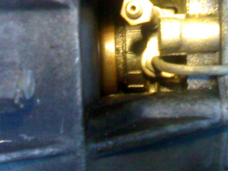

Siehst Du denn diesen Schwarzen Plastikring (ca. 1,5 cm breit), der vorne auf dem Nehmer steckt? direkt hinter dem Ausrücklager (Richtung Getriebe)?
Hi,
das hier (Siehe Bild) ist alles was ich erkennen kann.
Der schwarze Ring hier sitzt aber in Richtung Kupplung.
Viele Grüsse
Thomas

Mal eine Frage, hab einen Nehmer für MY93-98 gekauft, aber der hat auch keine Zieharmonika (ich denk mal damit ist der Gummibalg gemeint, auf dem das Ausrücklager sitzt, der alte hat sie), sondern den Plastikring (der neue sieht so aus wie das Bild oben). Auf die Welle vom Getriebe hat er aber gepasst, es war aber einiges an Kraft nötig, weil die Dichtung an der Getriebeseite deutlich kleiner war als die Welle, die Bohrung war aber groß genug.
Passt das so, oder ist das Murks? Der Plastikring ist mit einem Sicherungsring befestigt, ich glaub den kann man auch abmachen, dann müsste eigentlich der Balg draufpassen, sicher bin ich mir da aber nicht.
Sind die von der Länge her identisch?
Dia älteren haben einen kleineren Simmering, das die Welle kleiner ist...
Muß ohne Kraft drauf gehen...
