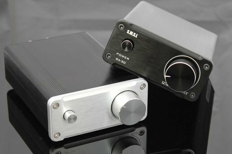

Ist ja ganz nett, wenn man sich um die alten Verstärkerschätzchen kümmert aber in Zeiten in denen man für 40 EUR Digitalverstärker bekommt, die so manche 2500 EUR Röhre an die Wand spielen, wäre das für mich nicht mehr reizvoll.

[ATTACH]66330.vB[/ATTACH]
... und ne Plastikschüssel ist das auch nicht. :smile:
... in Zeiten in denen man für 40 EUR Digitalverstärker bekommt, die so manche 2500 EUR Röhre an die Wand spielen, ...
Also ist bin ja nun wirklich nicht so der audiophile Typ. Aber modernen 40€-Kram mit einem anständigen Röhrenverstärker zu vergleichen, DAS würde selbst ich nie tun.

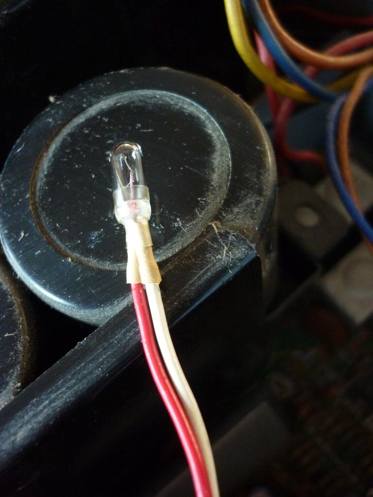

Zwei Birnchen der Beleuchtung haben im Laufe der Zeit ihren Dienst quittiert (das erinnert dann doch wieder an Saab). Nur sehen hier die Birnchen so aus:
[ATTACH]66389.vB[/ATTACH]
ich hoffe doch, dass es sowas noch gibt und das ich einen finde der mir die mit ruhiger Hand tauscht.
Normale Subminiatur-Lämpchen, klar gibt es die. Entweder genaue Spezifikationen rausfinden (evtl. am Ende der Kabel auf der Platine aufgedruckt, ansonsten Schaltplan suchen, gibt es oftmals online) oder Spannung messen (meist entweder 6 oder 12V) und Leistung raten (je nach Ausleuchtfläche 0,4 - 1,0 - 1,2 - 2W). Oder einfach gleich durch LEDs ersetzen (dann aber vorher genau die Schaltung studieren, sonst können die merkwürdigsten Sachen passieren).
Edit: Moment, ich habe sogar den Schaltplan dafür. Wusste doch, das mir das Ding bekannt vorkommt.
Lampen: 5x 14,5V 80mA (-> 12V 1,2W).
Wenn du das nicht selber kannst, kannst du ja auch die Lampen abbauen (sollten auf der Platine nur mit einem Stecker verbunden sein, muss also nicht gelötet werden) und an mich schicken, dann tausche ich die Birnchen aus. Referenzen kann ich auch gerne vorlegen. :biggrin:
wenn ich die Lampen tatsächlich recht leicht rausbekomme, dann komme ich gerne auf Dein Angebot zurück. Wenn fünf Lämpchen meint 4 für die Beleuchtung der drei Skalen und eine für die Positionanzeige der Radiofrequenz, dann passt es.
Wenn würd ich alle gleich ersetzen - sind ja auch gleich lang gelaufen...
