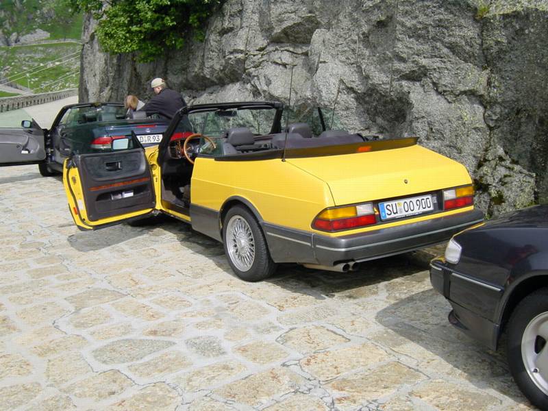

Meines Wissens ist das das gesuchte Stück:
http://n.ethz.ch/student/avetsch/griffin/pictures/meetingpics/alpentour%207.'02/images/dsc00108.jpg
Hier gibts noch weitere Ansichten (pictures->meetingpics->saabtour switzerland)

Übrigens kenne ich die von Griffin gezeigte Doppelrohr Variante. Leider kann ich auf das Bild nicht mehr zugreifen, meine aber, es wäre das hier gewesen.
Das Doppelendrohr wurde meines Wissens abgeändert, ist also im Original nicht abgeschrägt. Macht sich aber gut - nachahmenswert.
