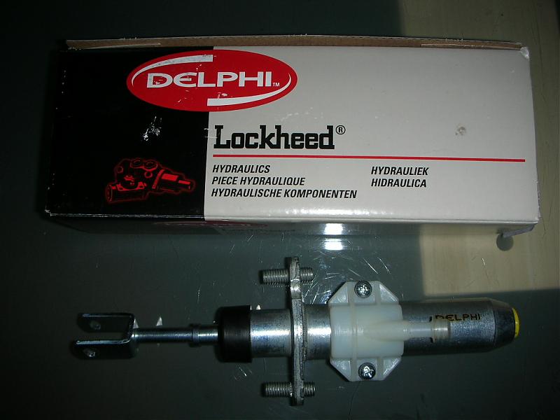

So, nachdem die völlig vergammelte Kupplungsleitung bei meinem 900/I Bj. 1991 nach etwas unfachmännischem Gefuckel (meinerseits) nun abgebrochen ist, habe ich gleich den Geberzylinder und die Kupplungsleitung ersetzt (Rest der Kupplung ist schon neu ...).

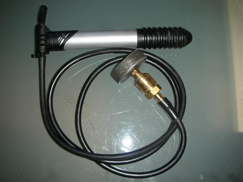

Kupplung entlüften- mein neues Tool - günstig und zuverlässig !
Hallo !
Kupplung jetzt WIRKLICH neu .. Geberzylinder, Nehmerzylinder, Leitung dazwischen ... und natürlich die Kupplung selber. Kein Spiel, präziser Druckpunkt ... traumhaft. Hätte ich mir eher gönnen sollen ..
Dazu das passende Werkzeug gebastelt (die Klo-Pumpe von Gerd ist natürlich auch prima ... und ein Kompressor oder einfach eine gute trainierte Lunge auch nicht zu verachten).
