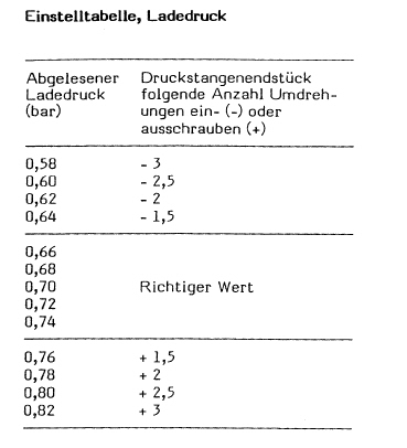

Februar 9, 200916 j ...hier isses...Na, da dort die 'Basis' doch etwas 'im Wind' liegt, würde ich dies nicht unbedigt als Basis nehmen wollen.0,03bar pro Umdrehung.OK, da lag ich also 0,005 bar je halbe Umdrehung, oder eben auch 33% bzw. 50% (je nach Basis) daneben.
Februar 9, 200916 j öhm, so ganz kapier ich das hier noch nich :lol: diese forge druckdose soll doch nur ermöglichen, einen höheren GLD zu fahren. der wird gebraucht, weil das apc mit nem standart GLD sicher nicht bis 1,6 bar oder höher dauerhaft hochregeln kann. die 1,6 bar sieht die dose doch nur beim abblasen, wenns klopft oder sonst was. zusätzlich drückt der abgasdruck im krümmer bei hohen rpm's und ladedrücken langsam das wastegate offen. das verhindert das forge teil auch. also so hab ich das zumindest verstanden beim studieren vieler postings hier und sonstwo ;) ps: und was den rest angeht, da hat jan schon recht. Hab mich noch nicht genau mit dieser Dose beschäftigt aber folgendes gefunden: Bei Maptune wird diese tolle Druckdose z.B. bei Step 4 im Paket angeboten und sie wird auf 0,4 bar GLD voreingestellt, laut der Web Seite. Kann ein Irrtum sein, würde sonst jedoch bedeuten, das es doch um eine andere Federkraft in der Dose bei gleichem GLD geht. Gruß Peter
Februar 9, 200916 j Die Tabelle ist für den NON-APC-TU8 ...oups - recht hat er... die andere tab ist meiner meinung nach aber irgendwo im bentley zu finden...
Februar 9, 200916 j @rené - du stellst doch aber eh an der dose mit ner pumpe ein oder...??? sollte manometer nicht vorhanden sein - sind mi wieder draussen, original saab-manometer ist vorhanden...

Februar 9, 200916 j @rené - du stellst doch aber eh an der dose mit ner pumpe ein oder...??? sollte manometer nicht vorhanden sein - sind mi wieder draussen, original saab-manometer ist vorhanden...Pumpe nein, Manometer (Presto) ja. Muß ja nicht 'ne halbe Stunde durch die Stadt, um mal ein paar Meterchen halbwegs freie Strecke zu haben. Der hat ja erst 90 000 km runterJa, aber zu 90% unter Vollast ...
