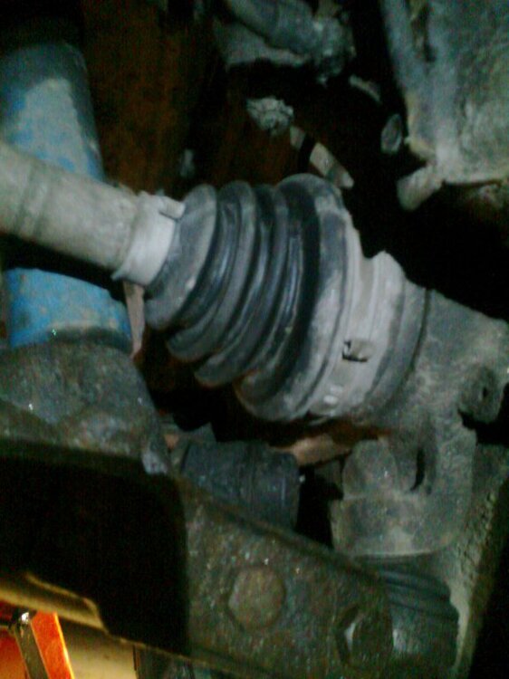

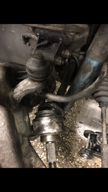

... Was löst Ihr sonst ? Traggelenk oben oder unten um die Welle zu ziehen (Manschettenwechsel & neue Antriebsgelenke aussen) - plus Spurstangenkopf ? Ich hatte jetzt unten gelöst & Spurstangenkopf, Traggelenk war oben etwas gelockert.
Edit zu oben:
Ich kann nicht meine Hand dafür ins Feuer legen, dass man evtl. auch die Bremszange aushängen muss (sind ja aber nur 2 Schrauben....)....bin da ins Grübeln gekommen...
Ich habe es auch schon gemacht - aber dann war viele Jahre Ruhe. Danke aber .... also von oben . ...
