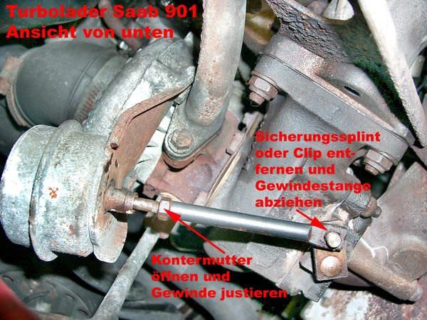

also nochmal: gut - du hast geprüft, ob die wastegatestange spiel hat. dazu folgendes: bewegen können solltest du sie schon! schau dir nochmal genau die dose an, aus der die stange kommt. die stange sollte sich nun per hand (kalter motor) in richtung "aus der dose raus" bewegen lassen und dabei den hebel der wastegateklappe auch bewegen. das geht schon recht stramm - also ordentlich ziehen...dabei gilt es auch zu prüfen, ob die bohrung, welche auf die welle der wastegateklappe gesteckt wird, dort auch auf passung sitzt oder diese bohrung schon zu einem langloch mutiert ist. das scheint bei dir ja nicht der fall zu sein. oder? kannst du die stange GAR NICHT bewegen, so liegt bei der wastegateklappe bzw. der welle, die sie bewegt, etwas im argen. in dem falle die stange am hebel des wastegates aushängen und versuchen, die klappe per hand zu bewegen. geht das? wenn nicht, dann muss eh das wastegategehäuse ab und geschaut werden, warum die klappe sich nicht bewegt.

So jetzt habe ich mich in Bewegung gesetzt und das Wastegate ließ sich aus der Dose ca. 2mm Bewegen.
Dann habe ich den Splint entfernt und versucht das Wastegate selber zu bewegen, ging so 2mm in jede Richtung:confused:
Es scheint fest zu hängen.:eek:
Vorsichtig klopfen ?
...geht doch...:rolleyes: also 2mm sind definitv zu wenig. die klappe sollte sich weiter bewegen lassen und das dazu bei ausgehängter stange recht leichtgängig... du kannst VORSICHTIG versuchen, ob du die klappe losgeklopft bekommst - sollte das misslingen wirst du nicht umhin kommen, das wastegategehäuse abzubauen, um der ursache auf die spur zu kommen...

...nein - keine feder! schaus dir doch mal an bei http://www.forum-auto.de... dann wirst du auch sehen, dass der weg der klappe ca. der breite des wastegategehäuses sein kann - abzüglich der wanddicke dessen...
http://www.forum-auto.de/technik/techLaWasteg.jpg
So Klappe habe so lanhe hin und her bewegt bis sie sich langsam löste ....
So 200 mal jetzt bewegt Sie sich :-)
Quitscht aber minimal noch ...
Ich Versuche mal Kupferpaste....
...kupferpaste kann nicht schaden - auch wenn davon wohl nur wenig die relevanten stellen erreichen wird... aber schön, dass dein problem auf diese art und weise gelöst werden konnte...also stange wieder einhängen, SICHERN, und probefahren - klirrts, scheppert oder ratscht es noch...???...:rolleyes:
