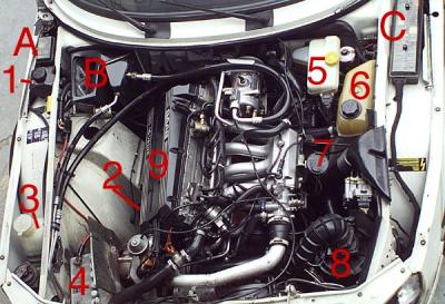

wo kann man die servoflüssigkeit kontrolieren?

Na, vorn unter der Motorhaube..... 8)
Zur Übersicht, ein Bild aus http://www.forum-auto.de:
1=Vorratsbehälter der Servolenkung
