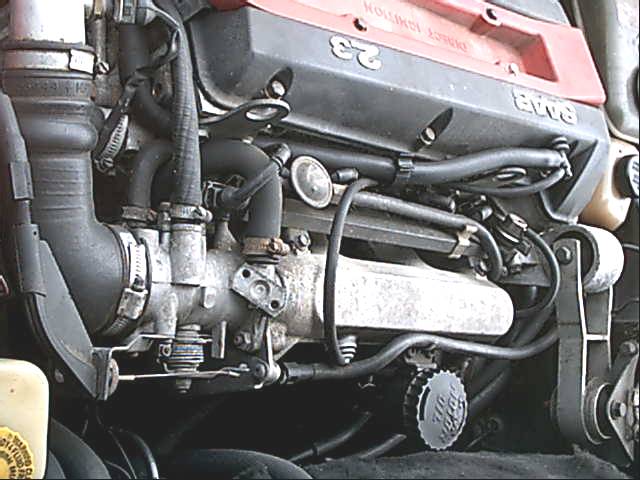

Hallo Andre,
wie gewünscht ansonsten elektronische Buschtrommel. Einer der Unterdruckschläuche geht bei mir nahe der Bimbomatik vorbei.
