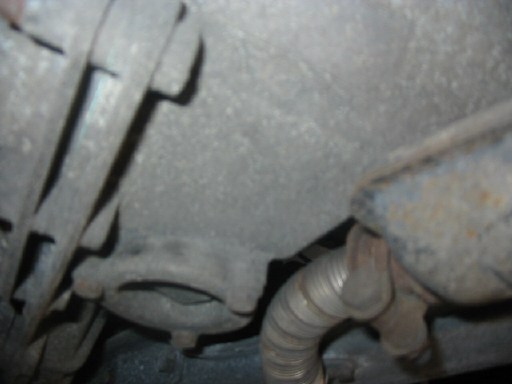

ich möchte mal mein teerschwarzes ATF wechseln und hatte da gerne ein Problem. Ich habe mal ein Bild gemacht-das sind doch die 3 Schrauben des Filterdeckels--ich frage nur, weil ich irgendwo gelesen habe, dass es Torx´e wären-da stimmt dann wohl meine Beschreibung nicht.

Genau das sind die richtigen Schrauben. Torx oder 10er Sechskant.

Schraubenköpfe ändern sich...
