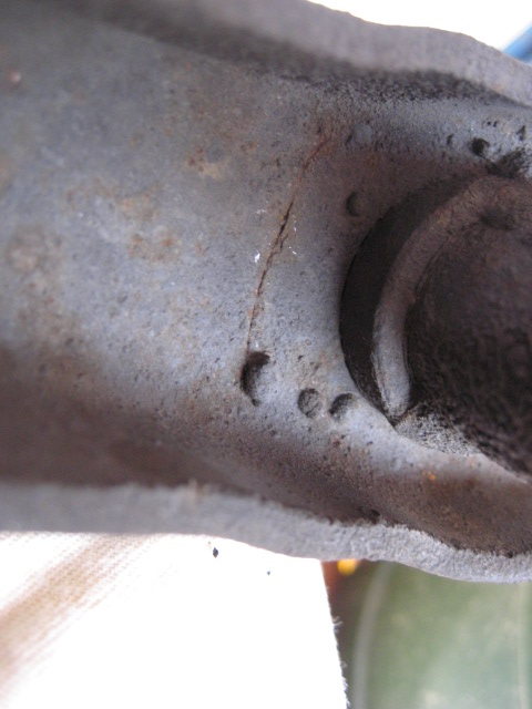

*Beim gestrigen durchsehen meines Fahrzeuges, auf der Hebebühne, ist mir leider etwas aufgefallen.
Respekt !...
... gekonnte Früherkennung, das hätt ins Auge gehen können...

eher in den acker als ins auge.also rauß mit dem ding
Acker rechts, links Gegenverkehr, oder ? ...
Ja , hier sieht man wieder mal, wie gut es ist, wenn man den technischen Zustand öfter mal überprüft. Es kann , wie in diesem Fall, lebensrettend sein.

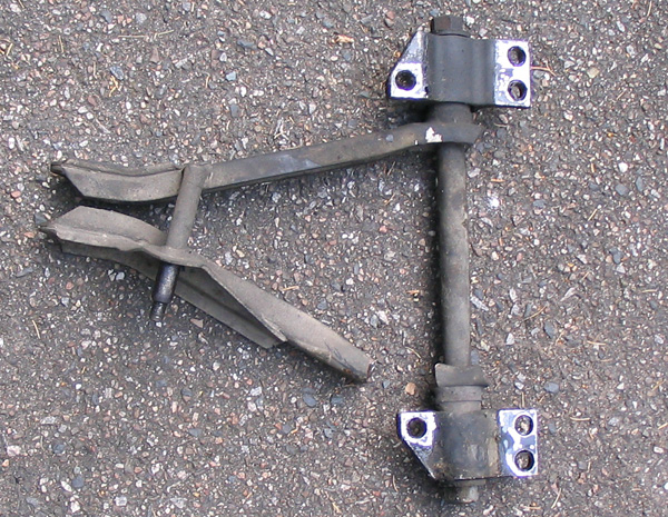

Auch bei andern Marken kann ein Querlenker brechen
Audi , Audi , Audi , Audi , Audi
BMW , BMW
Lexus
Skoda
VW , VW
Teilweise sind Bürgersteigrempler, Unfallschäden dafür verantwortlich.
Aber auch defekte Tragegelenke oder verhärtete, ausgeschlagene Buchsen koennen dies evtl. verursachen.
Der Bruch tritt meist im Moment des eines Lastwechsels auf.
Die meistens Brüche entstehen beim Anfahren, Rückwärtsfahren, Wenden, oder durch überfahren von Unebenheiten.
Die meistens Brüche entstehen beim Wenden, oder durch überfahren von Unebenheiten.

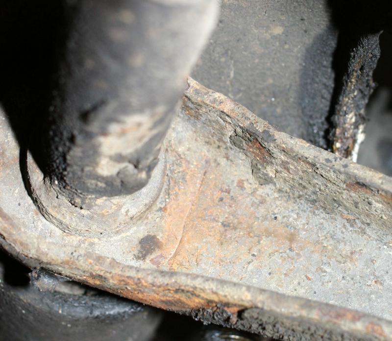

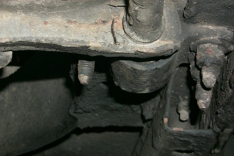

Ich habe ein paar Bilder zusammen gesucht, ich finde hier sieht man in etwa die Riss Entwicklung.:cool:
http://www.picspeicher.de/files/files/c1f5d663b630225c3b707e9d981c6784.jpg
Laut Aussage von Saab Werkstätten ist es immer die LINKE Seite.
Die linke Seite scheint zwar häufiger zu sein, aber die rechte bricht genauso.
Baujahr bis 1993 ohne Einschränkung. :cool:
Auf dem Bild von mir ist es rechts. Oder meinst Du mit links den hinteren Arm?
Ich meine vom Fahrer aus gesehen.
Linke Seite, unterer Querlenker, vorderer Arm,
Der erste in #121 ist aber ein Rechter, oder?
