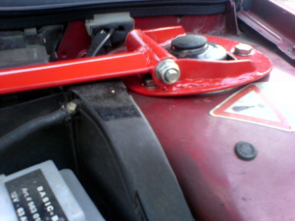

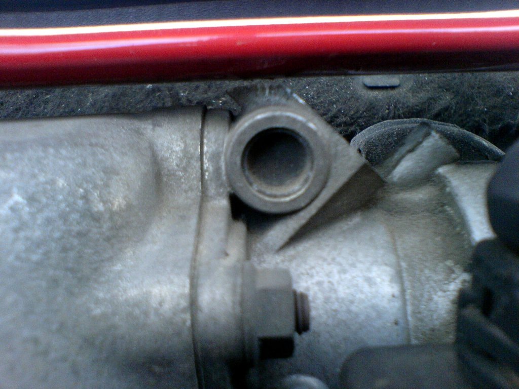

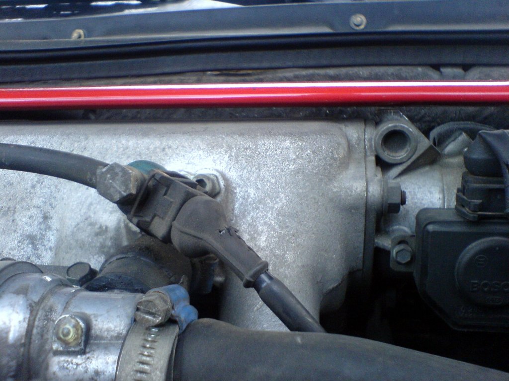

Der Einbau war schon schwierig weil die Strebe nicht richtig gepasst hat und letztendlich gings ziemlich eng im Motorraum zu. An einer Stelle hat der Motor manchmal an der Strebe angeschlagen und es musste sogar etwas abgeflext werden.
Letztendlich war es mein ungutes Gefühl weshalb sie wieder raus kam, den Vorderbau empfand ich als zu hart und der Wagen hat sich nicht so in die Kurven hineingeschmiegt, wie ich es von meinem vorigen CC kannte, der ja aber auch eine Strebe hatte. Nach dem Ausbau war es wieder super und ich war mit dem Fahrverhalten sehr zufrieden.
Das sieht aber nicht gut aus..der Teller der Strebe sollte doch passend aufliegen , oder nicht?
Da hätte ich auch kein gutes Gefühl...
weezle
Sieht besser aus, wenn er aufliegt, aber was soll das in Punkto Stabilität ändern? Aber dass der Motor anschlägt, ist nicht gut... :redface:

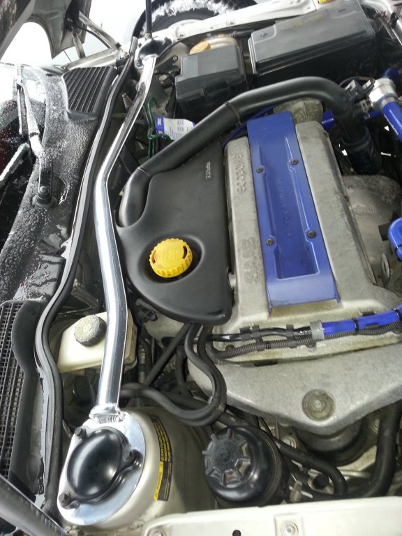

Ich habe mir direkt bei Wiechers vor Ort eine Alu-Domstrebe dengeln lassen (allerdings für 9-5)
Ich kann nicht klagen, alles chico. Und ja, spürbar besseres Fahrverhalten damit!
Meine (für einen 2003´er 9-5 SC) ist auch von Wiechers und ich bin sehr zufrieden damit.
Auch der Service dort war sehr nett und hilfsbereit!
Und das Fahrverhalten bessert sich mit so einem Ding wirklich schon enorm.
http://www.saab-cars.de/attachment.php?attachmentid=110855&thumb=1 http://www.saab-cars.de/attachment.php?attachmentid=110854&thumb=1 http://www.saab-cars.de/attachment.php?attachmentid=110853&thumb=1
Die im Bericht ueber die 9000er-Strebe genannten positiven Veraenderungen im Fahrverhalten kann ich nur bestaetigen. Ich habe allerdings die Strebe von Abbott (gekauft, als es woanders noch keine gab). Die hat zwar nicht diese haesslich Plastiktuelle im Bereich der Klimaleitungen, aber da da scheuert auch ohne nichts. Eng ist es aber, das stimmt wohl.
