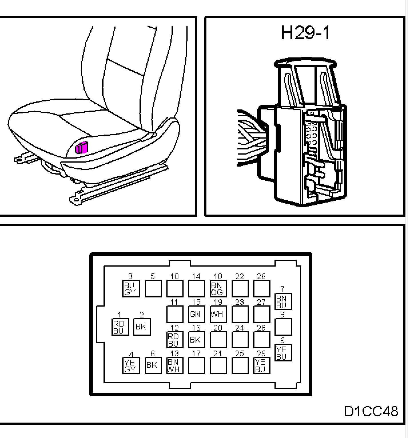

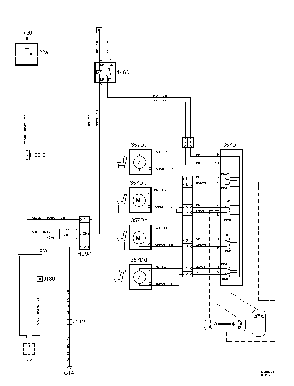

Für E-Sitze ohne Memory. Plus kommt von Sicherung 22a und geht an Pin 1 von Stecker H29-1:

Die im Schaltplan angegebenne Nr. ist 16. Steht auch in der Tabelle so. Nr. 11 ist für Dice und Twice (neben anderen)
Die Verkabelung für Memorysitze ist etwas umfangreicher:

Ich kann im Moment leider das Foto von meinem Stecker im Auto nicht hochladen, aber es ist wohl so, dass der PIN 2 (Black - Masse) belegt ist, PIN 1 aber nicht.... das ist wohl der +Anschluss, der fehlt...

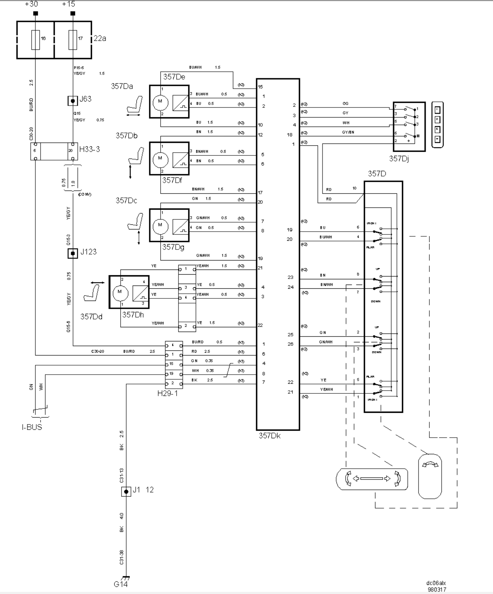

Fahrersitz: Du brauchst + an 1 (geht über Sicherung 16) und 4 (Sicherung 17), Masse an 2. Der i-Bus and 15 und 19 ist für das Peep vom SID, wenn Du eine Sitzposition speicherst. Wenn ich mich recht erinnere muss sowohl das Kabel für 1 und 4 gezogen werden.

Könntest Du mir vielleicht auch noch verraten, welche PINs im Stecker wohin führen und die was die für sind? (s. Bild von Klawitter)?
PIN4 ist richtig (ye gy)?

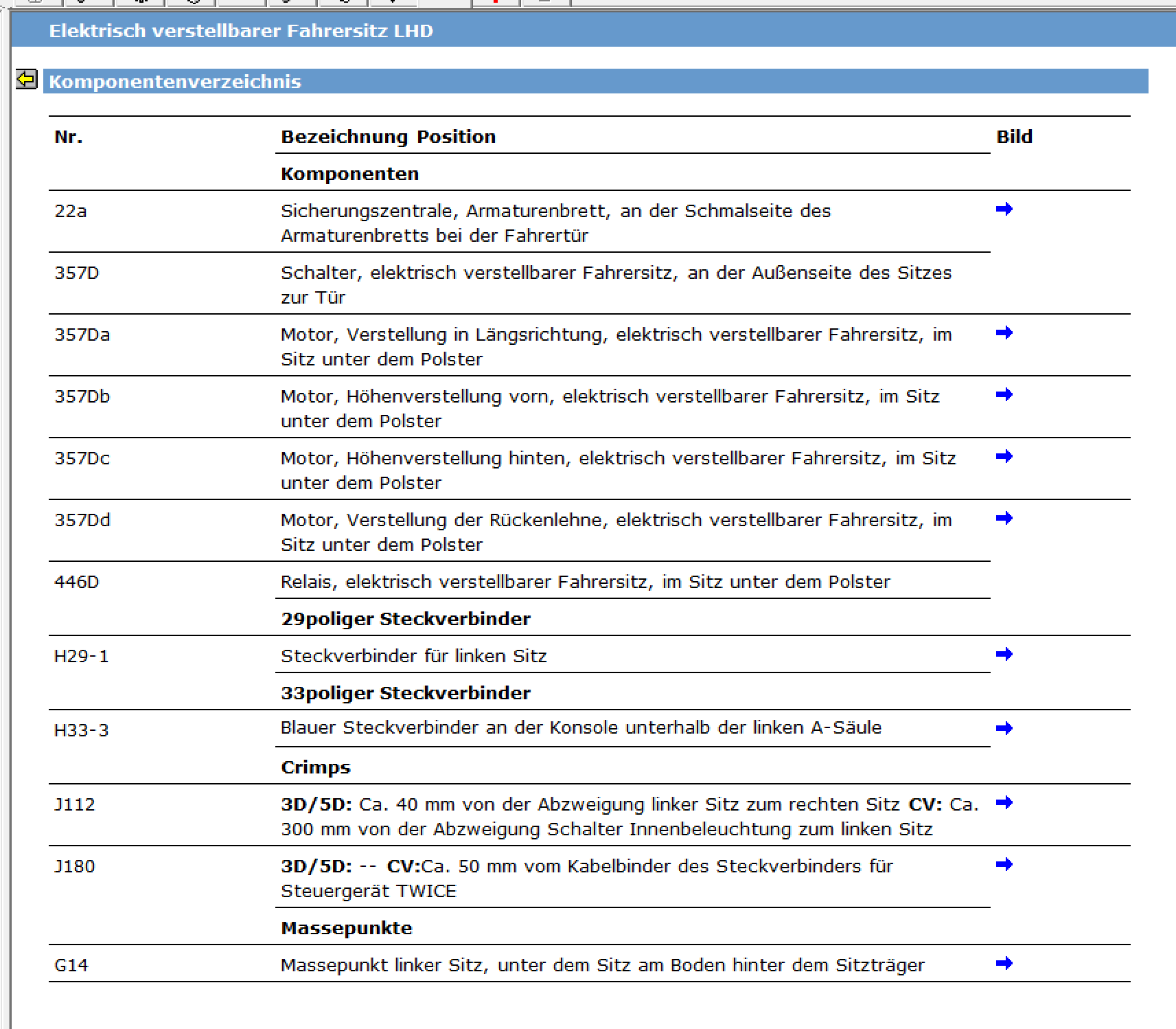

Verstehe nicht, was Du noch brauchst, das nicht aus dem Schaltplan zu ersehen ist...

Ich habe das WIS auch zu Hause, aber ich bin jetzt nicht so der Autoelektriker ;)
Wenn mir jemand mal die PIN-Belegung im H29-1 näher beschreiben und erklären könnte, wo die einzelnen Kabel hinführen bzw. für was die gut sind, wäre das sehr hilfreich für mich.
So wie Klawitter das Bild gepostet hat, würde ich z.B. das 2. Plus an PIN 12 anlegen (da gleiche Farbe) und nicht an PIN 4.

alles klar, danke. Hab mir jetzt nochmal den Plan genau angeschaut und bin jetzt soweit klar. Eine Frage hätte ich noch: wo werden die I-Bus PINs 15 und 19 angeschlossen am SID?
