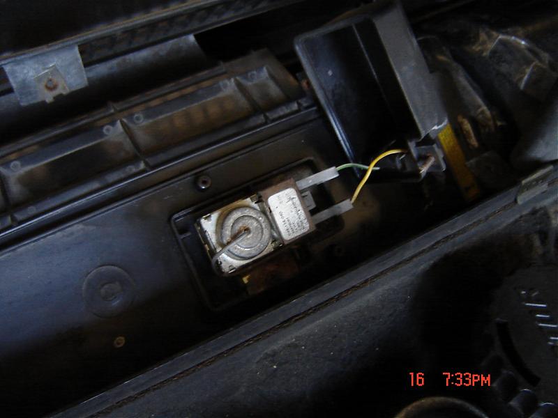

Der Regler ist elektronisch - entweder der ist hin oder nciht hin.
Wenn Du die Drehzahl reduzieren kannst - ist er nicht hin. (Das Modul befindet sich im 'Aquarium')
Wenn Du die Klimaautomatic auf 'ECON' stellst - kannst Du die Drehzahl dann regleln und bleibt sie konstant?
Wenn's nur bei Automatic auftritt - ändert sich das Verhalten bei Änderung der Temperaturwahl?
Bei meinem 86er 9000T war das teil hinter der Spritzwand verborgen.
Ist das bei dem neueren 9000er auch so ?
