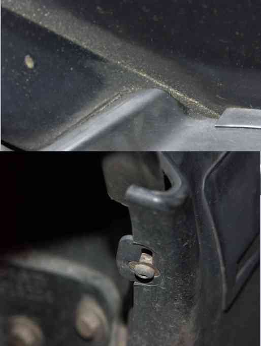

Ich habe eine riesige Bitte an all jene, die breite Leisten, aber KEIN AERO- oder 16S-Kit verbaut haben. Dies ist meiner bisherigen Kenntnis nach bei Modellen ab '92 sereinmäßtiß der Fall. Auf jeden Fall sind es die Leisten, welche man bei Flenner bekommt.
Leider habe ich Probleme mit den 'Anschlußstellen' zu den 'Stoßstangenverlängerungen'.
Wenn mir hiervon jemand ein Detail-Foto schicken könnte, wie dort der Übergang aussieht (wird das reingeschoben - ist bei mir aber zu breit dazu; stößt das nur an - Kante paßt bei mir so aber nicht), wäre das SUPER TOLLLLLLL !!!

Leider ist bei mir irgend etwas - Leisten oder Beplankung - anders.
Mit den breiten Leisten meine ich die 30 mm breiten Leisten von Flenner.
Meine alten (schmalen) waren 18 mm breit.

eigentlich verstehe ich Dein Problem nicht ganz. Die Leisten stehen doch nur ganz wenig über den Blechfalz über???!!!
Gruß Helmut
Neeee, eben NICHT.
Die breiten (!) Leisten stehen mehr als 10 mm über.
Und dafür ist unter der Beplankung eben natürlich (?) kein Platz.
Ich mach' die breiten Leisten ja bloß ran, um mit meinen 205er 16" eher auf Wohlwollen beim Prüfer zu stoßen, da ich sie gerne eintragen lassen möchte. Und da will ich eben versuchen, dem TÜVer eine kleine goldene Brücke zu bauen.
ich habe Dir nochmal zwei Bilder gepostet. Vielleicht hilfts Dir weiter. Du siehst, daß die Kante der Leiste bis leicht über die Radlaufbiegung hin zur Senkrechten geht.
Gruß Helmut
Jou, danke Dir ganz herzlich !!!!!!!!!!
Mit einem letzen kleinen behutsamen Schlag vom Gummihämmerchen machte es dann auch 'schnapp', und die Leiste rutsche am Ende nochmal 'nen ganzes Ende ran. Hatte mich wihl vorher bloß nicht so getraut.
DANKE Dir auf jeden Fall nochmal ganz, ganz herzlich für Deine Mühe !!!
Ich wünsche Dir jetzt erstmal noch einen schönen Pfings-Sonntag & -Montag.
Freut mich, daß es doch noch geklappt hat.
Du kannst die Leisten noch mal mit dem Haarfön anwärmen. Dann liegen sie noch besser an - Nebeneffekt: das Korrosionsschutzfett kriecht in alle Spalten.
Gruß Helmut
