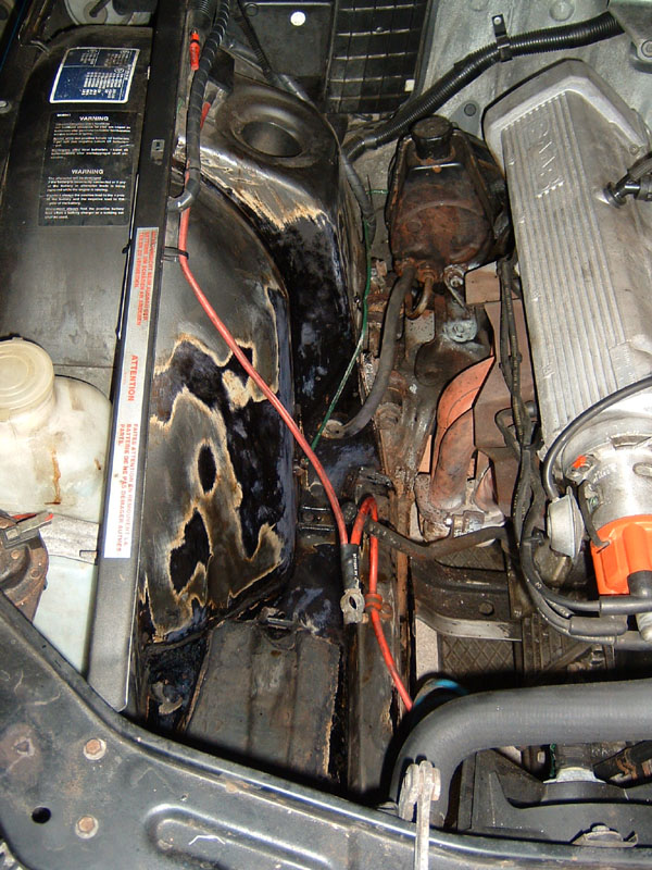

Hallo zusammen,
bei meinem 900er sammelt sich so langsam doch einiger Rost im Motorraum. Anbei ein paar Bilder.
Ich möchte euch um eure Meinung bitten, wie "ernst" es ist, bzw. was ich tun kann, um a) entweder eine weitere Ausbreitung einzudämmen oder aber b) den Rost zu beseitigen.
Schont mich nicht, ich kann die Wahheit ertragen ;-)
Besten Dank schon mal!
Ahh auch ein weisser,
da kommt der Rost besonders schön ;-(
Würde das nach den Bildern nach zu urteilen nicht für ausserordentlich schlimm halten, aber besser wird es eben auch nicht.
Die klassische Rostentfernung ist auf der Beifahrerseite eigentlich relativ problemlos möglich.
Rost wegschleifen, aber wirklich gründlich (auch in den Ecken), Rostschutzfarbe drauf und wenn du es schön haben willst anschleissend in Wagenfarbe lackieren.
Problematischer ist der Rest des Motorraums an den du nicht so ohne weiteres, sprich Ausbau diverser Teile, gelangst.
Wie sieht es denn da bei dir aus??

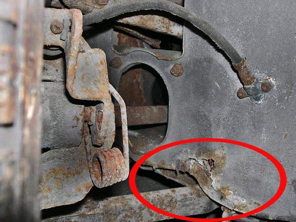

...so unterschiedlich können Meinungen sein. Bei der Ausbreitung nehme ich an, dass die AWTs bereits deutlich perforiert sind. Und jene wirst du machen MÜSSEN, wenn du den Wagen noch länger als zwei Jahre fahren willst. (Ist zwar Spekulation, aber erfahrungsgemäß sind die Achswellentunnel durch, bevor sich Rost so flächig an der inneren Motorwand und am Bodenblech ausbreitet.) Es hilft nur: Antriebseinheit, Lenkung und Fahrwerk ausbauen und gründlich entrosten. Alles andere ist Pfusch und wird an den prekären Stellen nur noch schlimmer. Du wolltest es hören :mad:
die antriebswellentunnel hab ich noch nicht gecheckt, mach ich aber morgen.
so oder so: ich denke ich werde den wagen demnächst mal zu einem freien saab schrauber stellen (mir wurde auto kubiceck in mannheim empfohlen) und ihn mal taxieren lassen, was da zu tun ist.
vielen dank schon mal für eure meinungen.
Thema Achswellentunnel...
... da hätt ich noch was für Dich:
http://www.saab-cars.de/showthread.php?p=88156#post88156
und unten noch ein Foto, wie Dein AWT möglichst nicht aussehen sollte, denn dann the world wouln't be no longer normal ... *g*

Die Bilder schreien nach Batteriesäure... denk ich mal...

Für den WG Deckel ;-)
also so übel schauen die awt definitiv nicht aus. eigentlich sogar recht gut, soweit ich das mit einer taschenlampe beureilen kann. aber ich schau morgen, bei tageslicht. ich hoffe dann siehts immer noch gut aus :-)
Mal keine Panik.
Die AWT müssen nicht zwangsläufig durch sein. Bei mir hats ähnlich ausgeschaut und die Awt sind in Ordnung.
Bei mir beschränkte sich der Schaden, zumindest in dem Bereich, auf oberflächlichen Rost der einfach zu beseitigen war.
Einfach nochmal alles in Ruhe checken, oder checken lassen.
Im Fall der Fälle: Reparieren kann man alles.
puh... entwarnung was die awt angeht. ich hab mich da heute mal rein verkrochen. die waren zwar mächtig verdreckt aber nicht verrostet. den schmutz hab ich natürlcih, wo ich schon mal eingesaut war, gleich so gut es mit einer zahnbürste eben ging entfernt. und mir dabei üble schnittwunden zugezogen. seis drum. das war mir die blutvergitung wert.
wegen dem motorraum lass ich wie gesagt nächste woche mal meinen saab schrauber ne ansage machen, wie viel aufwand das wohl wäre zu beseitigen.

Hmm. Also in meinem "alten" konnte man die Spritzer an den weiter oben liegenden Rostflecken erkennen.... Unten sah er dann so ähnlich aus wie hier.
