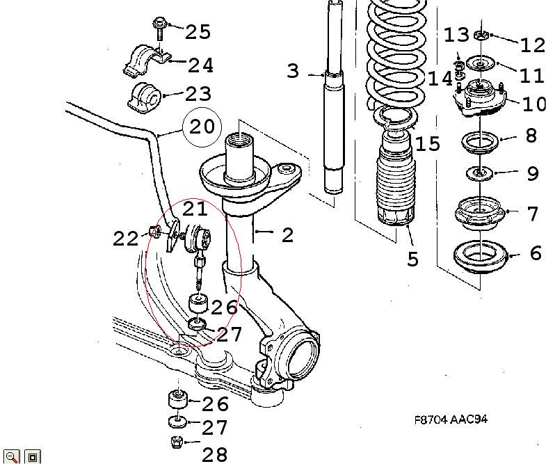

http://www.thesaabsite.com/shop/catimages/top/Saab-900-94-98-strutbreakdown.jpg
Nr. 5 ist das Stützlager: http://www.elkparts.com/product_info.php/products_id/2867
Nr. 6 das Axiallager

Auch mal den Stabi-Pendel ansehen. Der kann auch prächtig klappern.
und auch den Rost oben am Achsschenkelgehäuse behandeln
Wo sitzt der denn?
Hinter Federbein. Verbindet Stabi mit unterem Lenker.
