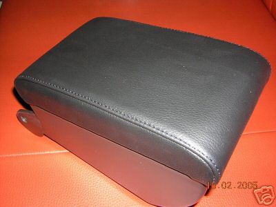

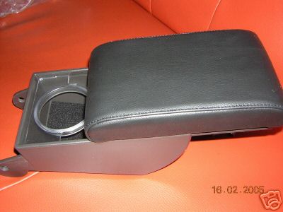

Ich möchte mir eine MAL zulegen. 900/II
Bilder --> s.Anhang
Wie baut man(n) die an?:confused:
Muss der vorhandene Deckel nur abgemacht werden und die MAL dann drauf?
Passt das?
Oder sind Umbauten von Nöten?
Danke für eure Antworten!:rolleyes:
Gruss:Toddy und sein V6:tongue:
einfach abmachen und neue drauf - das sieht man doch auch an den Bildern.

Kannste bestellen, habe ich auch.
Kam per DSL, ausgepackt, mit großem Schlitzschrauber raus, Deckel vorsichtig abgehebelt, sollte ja heile bleiben, das Ding drauf, fertig.

davon mal abgesehen.. einmal zu fest oder zu viel gehebelt und die lasche mit der aufnahme ist abgebrochen.. geht fix !! also vorsicht bei der montage.. smile

ich habe es anders gemacht. der vorhandene Deckel hat auch
eine funktion, er ist beweglich und drunter ist auch eine Ablage.
Also, habe ich den Deckel von der Oberseite aus, die etwas
gewölbt ist, einfach mit einer Säge einfach "geradegeschnitten".
Die verbleibende Deckelfläche war nun eben und die Armlehne
konnte mit 4 Schrauben und Muttern befestigt werden. Jetzt habe
ich eine vertikal bewegliche Armlehne mit 2 Ablagefächern.
Ausserdem, sollte man die Armlehne nicht zu weit nach hinten
befestigen da dann nur Platz für den Elbogen vorhanden ist, einwenig
Richtung vorne, angenehmer Platz für die Handfleche und zum Schalten
genügen 3 Finger.
