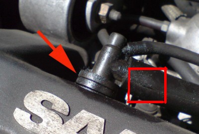

Suche eine Tülle am Motor
hallo!
diese Tülle da:
http://img409.imageshack.us/img409/4011/tuellesx0.jpg
sollte man auswechseln, meinte der mech, weil da bisschen Öl ausm Motorgehäuse kommt.
Wie heisst das Teil, wo bekomme ich es?
rakso
Bei dem Kleinteil tut's wg. der Versandkosten auch die SAABotheke. Ansonsten Flenner, Skandix, usw.
TeileNr. org. 75 15 190, NLS 95 49 593
danke! - un dbestellt!
skandix ca 3,50 eur, skanimport ca 5,20 eur. (inkl versand)
flenner hab ich nicht gefragt.
:smile: skanimport ist flenner...
Hab ich mir vor einigen Monaten bei Saab-Oberlaa geholt - 3,50 excl. Märchensteuer...
Da scheint mir der Schlauch auch fällig zu sein, siehe von mir markierte Stelle. Jedenfalls sieht es so aus, als wäre er dort aufgeplatzt.
DanSaab
@DanSaab - könnte aber auch die Formtrennnaht sein.
Ausserdem ist das doch 'nur' die Kurbelgehäuse Entlüftung. Sieht m.E. nicht schön aus ist aber nicht funktionsrelevant.

hallö,
ich suche dieses teil ebenfalls (allerdings für den 900er), finde es aber nicht im katalog. weiß jemand um die genaue bezeichnung?? tülle wird es ja sicher nicht heißen, oder??

...wenn dann Tülle.
Das Gummiteil heist Buchse, ET-Nr. wie oben ; das Plastikteil heist Nippel 7517048
