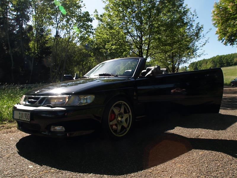

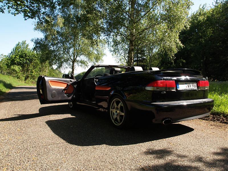

Nach langer Zeit der stillen Mitgliedschaft wollte ich mein Schätzchen jetzt mal offiziell vorstellen:
Erworben habe ich das gute Stück im November 2006, als sich der Vorbesitzer (und Mitglied im "anderen Forum") für ein Jahr ins Ausland verabschiedete. Da wir uns vom Umbau meines alten Firmensaabs (98er 9-3I 2.0T, 222PS und Fahrwerk von Hirsch, der übrigens demnächst zum Verkauf steht) auf die große Porschebremse kannten und ich zu der Zeit auf der Suche nach einem Privat-Viggen war, wurden wir uns ziemlich schnell einig. Zu der Zeit hatte das Auto 136.000km auf der Uhr, von denen allerdings nur 61.000km mit dem aktuellen Motor zurückgelegt worden waren. Aufgrund des enormen Fachwissens des Verkäufers, der lückenlosen History (Saab Deutschland, deutscher Adel, Verkäufer und ich) und der Akribie, mit der das Auto gepflegt und verbessert wurde, war das ein No-Brainer.
Jetzt bin ich der stolze Besitzer eines schwarzen (hence "die dunkle Seite" ) MY99 Saab 9-3I Viggen Cabrios mit schwarz-orangenem Leder. Der Vorbesitzer hat an dem Auto so einiges verändern lassen, weshalb ich gerne auf seine Website www.viggenfactfile.de verweisen würde, auf der er auch sein neues Projekt, den Roten Baron, covered.
Die Änderungen umfassen:
  • Umbau auf MY2004 B235R Motor
  • Feingewuchtete Kolben und Kurbelwelle
  • Kopfbearbeitung von Heuschmid (Kopf, Brennraum, Kanäle, Sitze, Ventile, Ansaug- und Auspuffkrümmerbearbeitung inkl. polieren diverser Teile)
  • Renn-Ladeluftkühler von AM-Works, Finland
  • 3" Downpipe von JT
  • 3" 200 Zellen Rennkat
  • 2,75" Stainless Steel Catback System von Hirsch
  • MY2000-2005 Saab 9-5 Aero Intake Pipe
  • Custom T7 ECU by Tommy Utengen und Renato Boldrini of Hirsch Performance
  • Fichtel&Sachs Viggen Clutch Kit
  • Heuschmid-überarbeitetes Getriebe bestehend aus original Viggen-Teilen und modifizierten Teilen für den Hirsch 9-5 Troll R
  • 323x32mm Porsche 993 biturbo Bremsscheiben mit modifizierten 996 GT3 4-Kolben-Bremssätteln vorne, 300x20mm Saab 9-5 Aero MY2002, im Porschestil gelocht, mit entsprechenden Sätteln hinten
  • Seriendämpfer von Bilstein mit H&R Federn (die demnächst wahrscheinlich durch gelbe Koni und Eibach-Federn ersetzt werden)
  • Steering Rack Brace Kit von Nick Taliaferro
  • 4x17" Hirsch-Felgen mit Pirelli 240 Snowsport im Winter, 4x18" mit Hankook Ventus S1evo im Sommer
Mit seinen >290PS und ~440NM fährt sich Cabrio absolut fantastisch. Man kann bei 30km/h im 4. auf's Gas treten und der Motor zieht sauber an, kein Ruckeln, nichts - mit dem 2. und 4. Gang läßt sich eigentlich alles im Bereich des Sinnvollen darstellen.:biggrin: Würde man das System rigoroser abstimmen, wären sicher deutlich über 300PS realisierbar, was jedoch zulasten der Halt- und Fahrbarkeit ginge - nicht zu reden von neuen Vorderreifen alle 10.000km. Auch so liegt die VMax liegt irgendwo weit jenseits der Tacho 250, mit einem mobilen Navi wurden mal 288km/h gemessen - zugegebenermaßen allerdings auch in sehr kalter Luft und mit etwas Heimweh, aber nicht bergab.:tongue:
Mit den neuen Sommerreifen ist es eigentlich das perfekte Auto: Understated, einigermaßen bezahlbar, sauschnell und recht selten. Während auf anderen Autos britischer Marken oder aus Zuffenhausen durchaus schon mal Spuren sozialen Neids zu finden waren, gibt es für dieses Auto durchgehend die Daumen hoch. Ich glaube es braucht schon eine massive finanzielle Schieflage - Hallo moderne Christenverfolgung aka Finanzamt - damit ich mich von meinem Viggen trenne würde. Er fährt sich zwar nicht so messerscharf wie der Boxster S, mit dem ich ab und an fahre, aber die Power und das Feeling machen es einfach wett. Das Grinsen bei Vollgas im 3. Gang ist einfach gigantisch, was auch physikalische Gründe in Form der Längsbeschleunigung hat. :smile: Die Blicke teilweise auf der BAB - priceless.
Kudos an PhilipHS, der mir dieses perfekte Auto verkauft hat - und es bei Sonnenschein fast schon wieder bereut!:biggrin:
