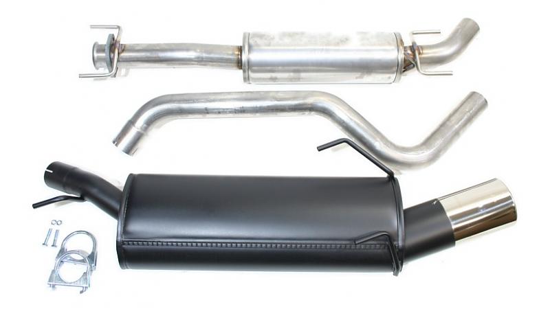

ähem, was ist eigentlich eine "Speedparts-Abgasanlage" ?
Das hier....konnte keine andere Marke finden, bei Speedparts gekauft.
Falsch?
Bei der Gelegenheit: schicke Dir noch mal ´ne PN
ach die Simon`s, ist aber ein wenig leise der Lärm - oder?
