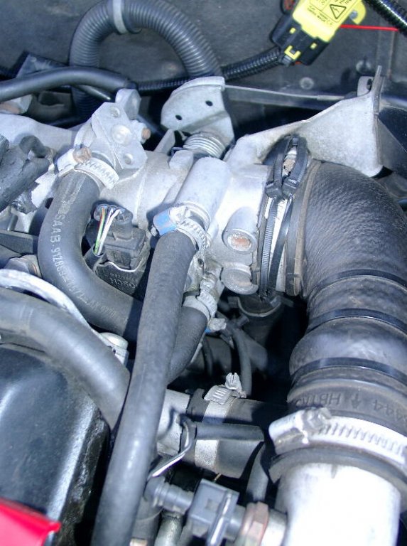

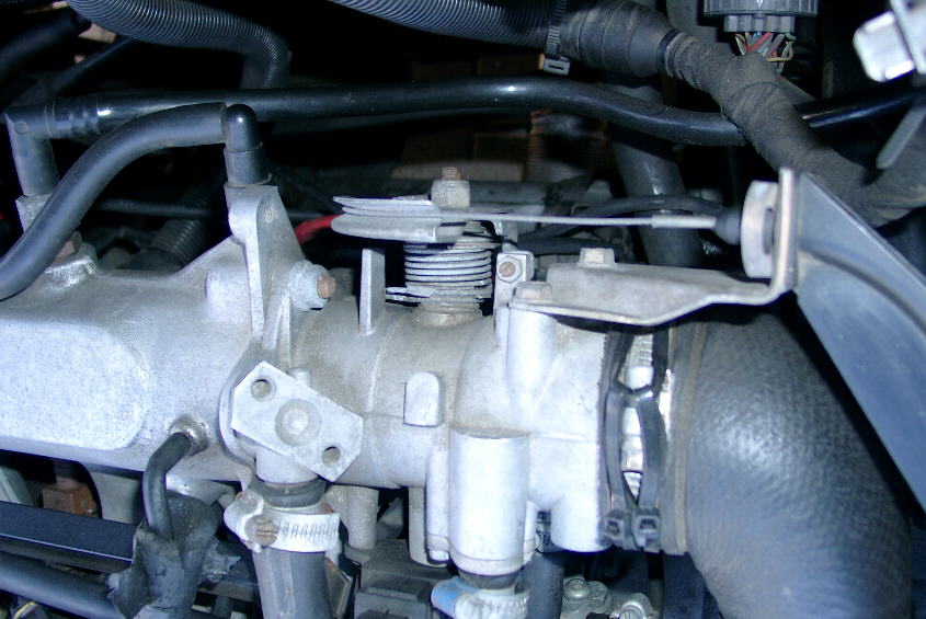

zumindest ist mir noch keine TCS-Leuchte erschienen.. habe einfach mal das was ich für die Drosselklappe halte abgelichtet :redface:
Kein TCS. Was ist das denn für ein Kabelbindergewurschtel?
das mit den Strapsn war ich.. improvisatorisch musste ich damit (erfolgreich) einen Schlau, welcher von unten kommt und rausgerutscht war, wieder fixieren. das Ding ist einfach immer runtergefallen. jetzt nicht mehr :rolleyes:
und? kein TCS und so?
Zumindest sind wir der Sache etwas näher gekommen...
Menno... - nach zwei Seiten pilosophischem Grundlagen-Gestammel für oder wider TCS bei dem einen Auto haben wir es in glorioser Zusammenkunft geschafft, herauszufinden... - daß das zweite Fahrzeug mit einem identischen Fehlercode gar kein TCS hat. Mann, was sind wir gut...!!
Für mich ist es der wesentliche Sinn und Zweck dieses Forums, gerade denjenigen unter uns weiterzuhelfen, die *keine* oder nur geringe Ahnung davon haben, was in ihrer gerade einmal aktuell hinkenden Kiste an Gimmicks eingebaut ist. Wäre also zumindest ein *geringfügiger* Fortschritt, wenn diejenigen, die sich nicht sicher sind, direkt am Anfang ihres Problem-Fredes ein Bildchen anfügen würden. Das hilft dann ungemein...!!
Und jetzt fangen wir einfach noch mal ganz von vorne an, nachdem wir wissen, daß TCS ausscheidet.
*kicher*
das mit den Strapsn war ich.. improvisatorisch musste ich damit (erfolgreich) einen Schlau, welche von unten kommt und rausgerutscht war, wieder fixieren. das Ding ist einfach immer runtergefallen. jetzt nicht mehr :rolleyes:
ein Schlauch, der so "mir nix dir nix" :tongue: immer wieder rausrutscht,
wird wahrscheinlich nicht so richtig abdichten, was aber eigentlich so vorgesehen wäre......:redface:
daher würde ich an Deiner Stelle mal die Drokla ausbauen (3 Schrauben) und die Baustelle zu Ende bringen.
