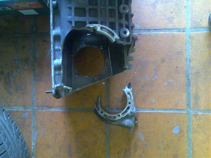

da wusste ich sofort wiedermal ein Zahn vom Triebling weg
Zuhause angekommen auf einmal streikte der 2te Gang und da waren 3,7 Liter Öl am Boden *fg*
Letzten Freitag ausgebaut und Samstag ein zweites Getriebe zerlegt geprüft und wieder richtig eingestellt (Triebling und Tellerrad) und heute bzw morgen gehts zum einbau

PS: Ich habe das Stück nicht herausgebrochen das hab ich so ausgebaut ohne Gewallt!!!
M93 Getreibe-Legierungsproblem in Garantie ersetzt!!!
Da hast noch "einwenig" viel Arbeit, toi-toi-toi viel Erfolg und Spass dabei!
Zum Getriebe: Legierungsprobliem? Gab's ab und zu, wurde bei Saab-"Frühbemerkung" in Garantie gewechselt! Habe im 1995 auf einem 900S M93 mit nur 18000km den ähnlichen Fall mit Getriebe gehabt, effektiv handelte es sich gem. Saab-Aussagen um Legierungsproblemen, dabei gab's sofort anstandslos ein neues Getriebe inkl. Arbeitkosten!

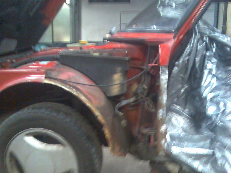

Anbei noch zwei Bilder wobei ich ja auch einen Unfall hatte nächstes Monat gehts ans Lackieren
Hm, durch einen Unfallschaden allein hat sich der gezeigt Kotflügel aber nicht verabschiedet, oder?
===> nee, die Tür auch :D scheints, und jetzt kommt das wohl neu
Er bekommt wieder das gleiche Rot mit einen Hauch von Perlmut und Metalic
Da wär ich jetzt allerdings gespannt auf die Optik. . . der ganze Wagen? hoffentlich. . .
Falls der Rest der Karosse sich in einem ähnlichen Zustand wie die Front VL befindet, sollte man vielleicht VOR der Lackierung noch weitere Massnahmen ergreifen.

Letzten Freitag ausgebaut und Samstag ein zweites Getriebe zerlegt geprüft und wieder richtig eingestellt (Triebling und Tellerrad) und heute bzw morgen gehts zum einbau ohne Gewallt!!! *g*
... Du weisst hoffentlich schon, (falls ja, bitte ich für meine dumme Bemerkung um Tschuldigung... *g*), dass bei Saab 901-Getrieben Kegel-und Tellerrad paarig sind und dass man sie nicht einfach wahllos zusammen mit dem Gehäuse getrennt ersetzen kann... !!!?
Wenn man das macht, fliegt einem die Einheit alsbald um die Ohren; zumindest jault's jämmerlich !
Falls bzgl. dem "Warum" evtl. Interesse besteht, gerne ausführlich mehr dazu... ! :smile:
Gerd B. :cool:
das weis ich doch bei mir war so oder so triebling und tellerrad tot und zweitergang auch komplett zahnlos gg
Ja zur Front:
Schlossträger liegt schon im kofferraum entlackiert entrostet grundiert
Zur Farbe: Gleiches Kirschrot nur halt mit Metalic und bisschen perlmut
sieht sicher toll aus
Zum Bild: Tja das Bild entstand dadurch da ich wo der Kotflügel fehlt eine fette Beule war mit Blechriss usw....
Da ich einen Kotflügel vom Schrotti geholt habe befand er sich an der vorderen Spitze in keinem guten Zustand dadurch hab ich aus beiden einen gemacht ist sehr gut geworden wenn es lackiert ist merkt man es nicht
wurde wie original anpunktiert und halt in der mitte des radbogens weichverlötet
