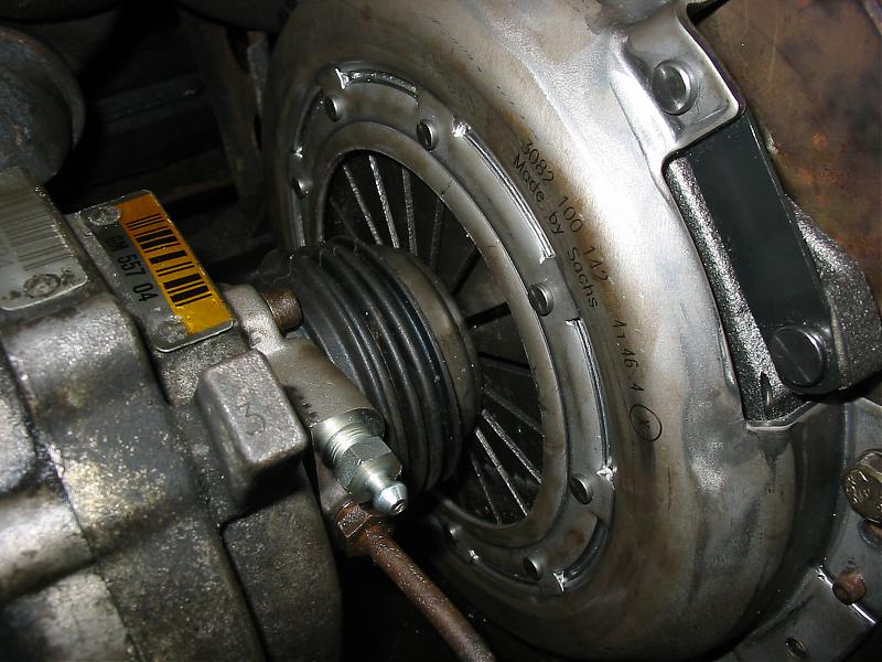

da ich nachwievor keine Repanleitung habe, neue Fragen, die mir die Suche nicht zufriedenstellend beantwortet hat:
Ich möchte die Kupplung einstellen. Wie und wo? Meine Kupplung trennt sehr früh und kommt sehr spät. Da sie wohl erst vor kurzem getauscht wurde, möchte ich sie nicht gleich wieder plätten.

An der Kupplung kannst du nix einstellen, die stellt sich selber nach. Allerdings kannst du entlüften. Wenn der Druckpunkt sehr weit oben im Pedal liegt, du also wenig reintreten musst, ist das völlig richtig.

Wie mein Voredner sagte, Kupplung ist nicht nachstelbar. Allerdings ist es in den meisten Fällen so, das die Lagerung des Kupplungspedals ausgeschlagen ist. D.h. aus dem runden Loch wird mit der Zeit ein Langloch. Das kann man relativ einfach reparieren indem man das Loch durch Schweißgut wieder verkleinert und mit einem entsprechenden Bohrer auf das richtige Maß bringt. Die elegantere Lösung ist es, eine richtige Laufbuchse einzubauen. Finde ich zu viel des Guten, denn die erste Variante hat bei mir 100.000 km gehalten.
Aber wenn Du schreibts "trennt sehr früh und kommt sehr spät" dürftest Du dieses Problem nicht haben. Es wäre eher entgegengesetzt.

Das mit der Kupplung irritiert mich jetzt aber, sie trennt schon auf den ersten mm fast ganz. Ich brauche das Pedal fast nur einen cm treten, um einwandfrei schalten zu können. Wozu hat man dann so einen langen Pedalweg, wenn man ihn um mindestens die Hälfte reduzieren könnte?
Ist aber normal so. Kupplung aber trotzdem immer ganz treten. Könnte höchstens sein, dass die Kupplung mal langsam fällig wird, und ganz sicher wird sie fällig, wenn sie anfängt durchzurutschen.
Aber auch bei 'ner neuen Kupplung spielt sich alles auf den ersten 20% Pedalweg ab. Ist beim 900/9000 halt so, wobei der Schleifpunkt beim 900 nochmal spürbar kürzer als beim 9000 ist.
Also wenn die nicht durchrutscht ist das völlig normal. Hat mein 900S genauso, und der grad verkaufte 900i16V auch.
Die Kupplung dürfte jetzt um die 6000 km runter haben seit Tausch
Ist wie gesagt normal, dass der Druckpunkt so weit oben liegt. Wär das nicht so, wär sie nicht ordentlich entlüftet.
@ i_h, wenn ich das Pedal umdrehe, dann ist der Druckpunkt unten, oder :confused: ;-)
Und was genau ist da getauscht worden? Auch der Nehmer?

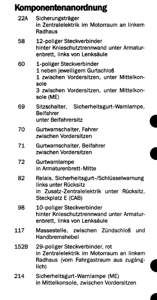

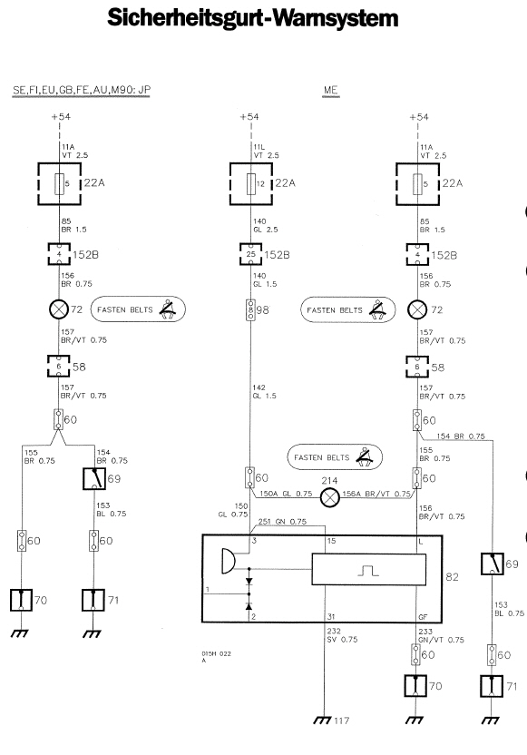

das mit dem gutschloss ist so ne sache
ich hab mir vor kurzen das ding ding relai vom Armi eingebaut da braucht das relai den Kontakt vom Gurtschloss bzw von allen
und wie ich schaltplan gelesen hab sollte eigentlich wenn das kabel abgerissen ist die lampe ausgehen
das heisst der kreis vom schloss ist geschlossen und lampe geht aus
vermutlich ist die lampe bei dir defekt oder brennt sie ???
Sturz kann man nicht korrigieren beim 900, nur Spur. Da ist nichts zum Einstellen. Was man allerdings machen kann ist an den entsprechenden Stellen Metallplättchen unterlegen, die den Sturz korrigieren.
Einstellen geht nicht, Korrigieren geht doch - wie jetzt?
Natürlich sind Sturz und Nachlauf beim 900er ganz hervorragend einstellbar. Und eben diese Einstellung erfolgt über die o.g. Metallplättchen. Das ist keine 'Notlösung' oder so etwas, sondern kontruktiv so gewollt und überaus praktisch.
Die Gurtwarnleuchte brennt und ist nicht dazu zu bewegen, auszugehen.
Hat jemand einen Schaltplan dazu parat? Wo sitzt das Relais?
Auch wenn Du den Beifahrergurt reinsteckst?
wollt ich gerade vorschlagen schau mal ob die lampe dann aus geht wenn du willst kopier ich dir morgen den schaltplan rein gegen abend???
hmm war schon mal der einsatz ausgebaut vielleicht hat einer von der aschenbecherbeleuchtung den sockel darein gesteckt *g* klingt komisch wäre aber eine lösung des problemes
weil sonst könnte ich mir nichts vorstellen woran es liegen könnte
ich kopier ihn dir morgen rein wenn niemand schneller ist

Wenn das Kabel vom Gurtschloss abgerissen ist, sollte die Gurtleuchte dann immer brennen oder immer aus sein? Diese Gurtgeschichte wurmt mich noch immer.
Schau mal unter dem Beifahrersitz, ob sich der Kontakt für die Warnleuchte gelöst hat. Wenn ja, leuchtet die Gurtleuchte permanent.
Nee, natürlich nich. Denn hierüber bekommt dat Dingens ja seine Masse. Und ohne Masse keen Licht ...
Jau stimmt. :redface:
und wen es selbst masse geschaltet ist bleibt das licht an ohne masse
Aber klar, die kleinen freien Elektronchen werden dann den Rest einfach gebeamt ...
Unfug: Wenn Kabel ab, dann Licht aus - IMMER !!!
(Ausnahme von der Regel: Steuerleitung am Relais ab und Lampenansteuerung über Ruhekontakt - aber hier ist ja auch kein 'Lampenkabel' ab)
wer dann den rest einfach gebeamt???
aja ....
