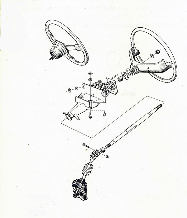

habe Probleme mit meiner Lenkung bei meinem 900 I, wahrscheinlich Kreuzgelenk.
Benötigt man zur Reperatur einen besonderen Abzieher?
Hat vielleicht jemand eine Explosionszeichnung, oder einen Auszug aus einem Reperaturbuch zur Hand?

Hallo, habe Probleme mit meiner *Lenkung*. Hat vielleicht jemand eine Explosionszeichnung, oder einen Auszug aus einem Reperaturbuch zur Hand? Gruß kotaodiver
===> Violà ! siehe Foto
