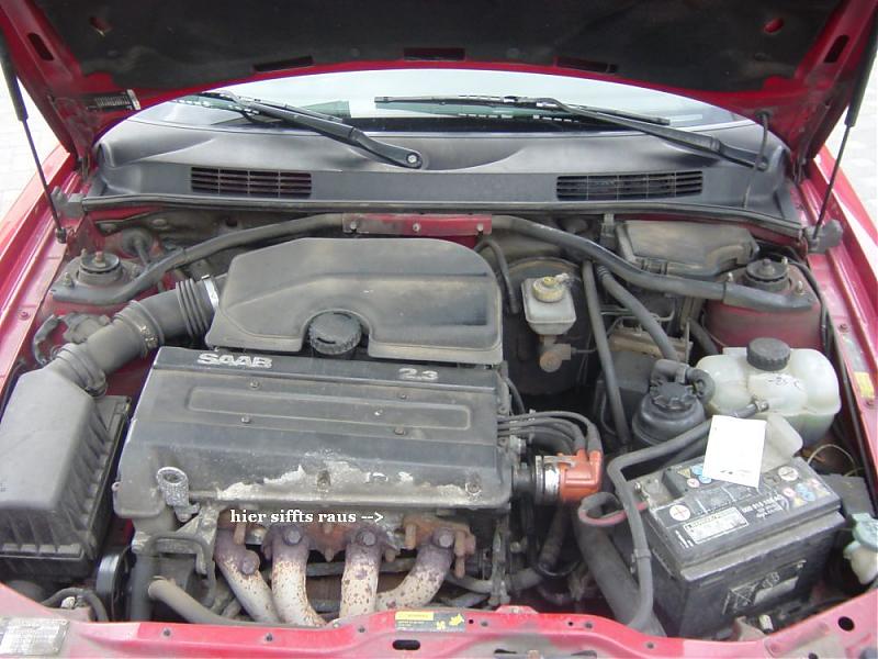

Hallo Ihr Lieben und nicht so Lieben ... neulich warf ich mal wieder einen Blick unter die Motorhaube meines Schätzchens - das vermeide ich gern, denn es kommen mir immer die Tränen :rolleyes: jetzt aber: SCHOCK es sifft! Igitt! Und ich weiß nicht, warum??? Okay, ich denke, vor der Pässefahrt spätestens sollte die Inkontinenz im Griff sein .... also, würdet ihr einen Blick drauf werfen, im stillen Kämmerlein lachen und dann freundlich mitleidig mir sagen, was zu tun ist?

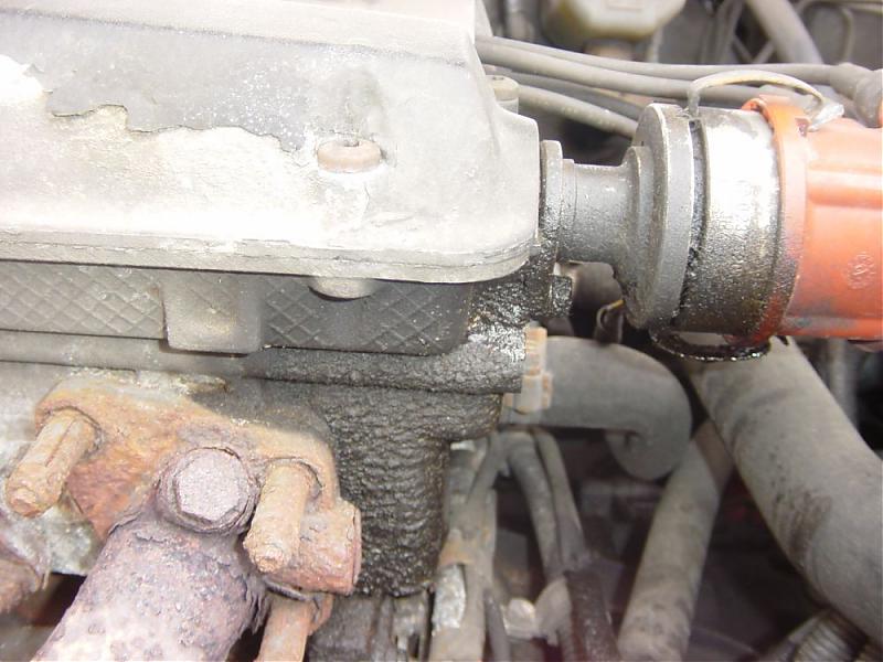

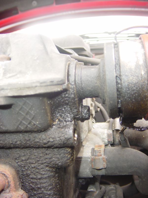

Ich hab ein paar Bildchen gemacht:
Das ist der O-Ring vom Verteiler, das ist ein Pfennigartikel. Der Verteiler muß heraus, der O-Ring ersetzt und die Zündung wieder eingestellt werden. Die Ventildeckeldichtung muß wahrscheinlich nicht ersetzt werden. Man könnte vorher in eine Dose Bremsenreiniger investieren und den Bereich mal gründlich säubern, dann sieht man besser.
Das klingt einfach! Diese O-Ringe beim örtlichen Ersatzteilehändler?
Das kommt eindeutig von dem Verteiler! Wenn das nur der O-Ring ist, ist alles gut. Aber das sieht nicht so aus (siehe Unterseite des Verteilers!).
Öffne mal den Verteiler, wenn darin alles verölt ist - willkommen im Club!
Dann, hab ich mir von meiner Werkstatt sagen lassen, hilft kein O-Ring, sondern nur Ersatz des kompletten Verteilers, und der ist - wie soll es anders sein bei Saab: TEUER!
Aber keine Sorge: wenn es nicht zu sehr sifft, alles sauber machen und mal in diesen Fred sehen (Beitrag 10, 12, 23):

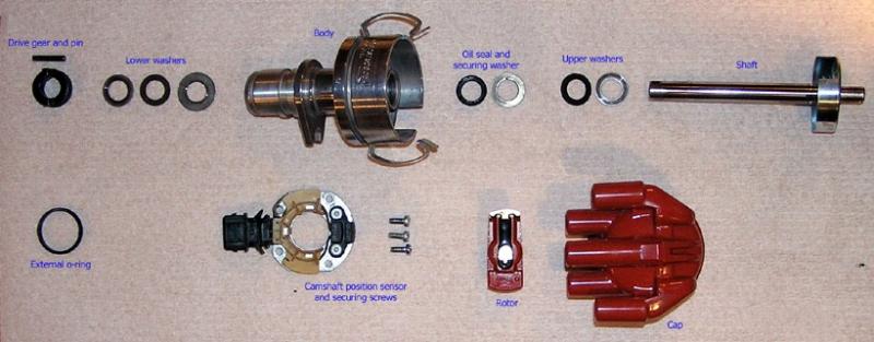

Ich hänge mal ein Bild an und frage die Experten und alle anderen in der Runde, ob ihr wißt, ob es die Ringe, die lt. Bild zur Welle gehören, als Einzelteile gibt, damit wäre die Kiste doch wieder dicht? Oder?
Gruß Markus
Teuer
