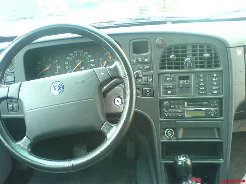

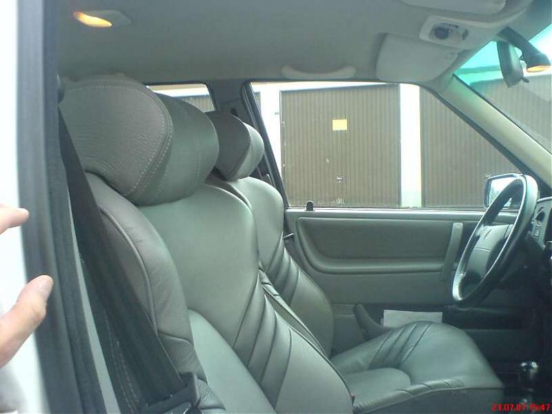

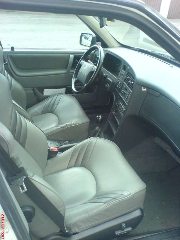

und noch ein Paar :biggrin:
So sieht es ja ganz gut aus.
Bilder von den kritischen Stellen hätten sicher mehr Aussagekraft...
Interessante Farbkombination, v.a. ohne Furnierbrettchen im Innenraum :smile:
Nur die AHK trübt das Gesamtbild.

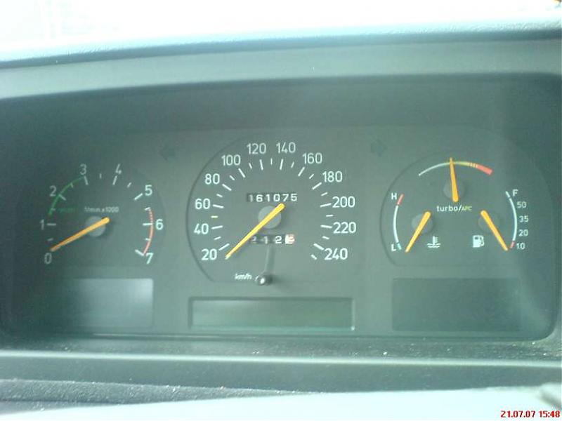

Tja, wissen tut man ds wie gesagt nur, wenn man den Deckel des Steuergehäuses abbaut.....(s.o.)
Bei der KM Zahl gehe ich fast davon aus, dass das alles noch nicht gemacht wurde. Und dann ist der Wagen genau im kritischen Bereich.....
