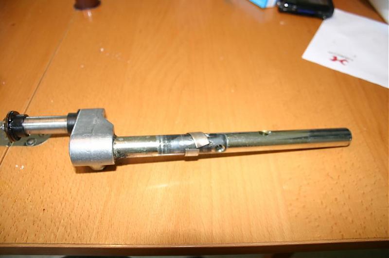

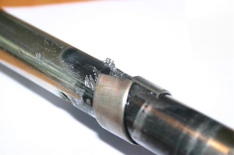

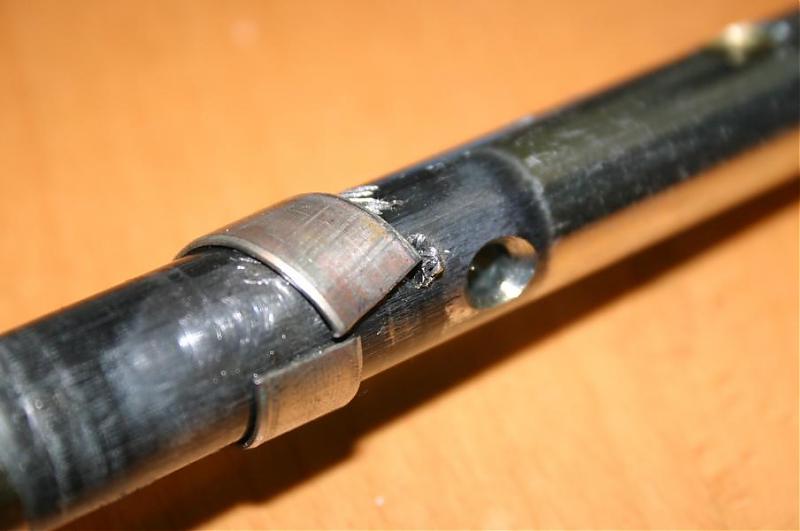

Ich wollte es doch genau wissen und bin gerade dazu gekommen das Herz zu öffnen.
Keine große Beschreibung, die Photos sagt den Machern unter Euch alles.
Einfach eine gebrochene Führungsbuchse die sich langsam einarbeitet. Der entstandene Grat blockiert irgendwann, wenn er groß genug ist einen der vorderen Gänge 2,4 oder R.
Übrigens wirklich keinerlei Vorankündigung!!!:confused:
