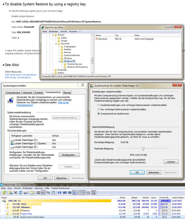

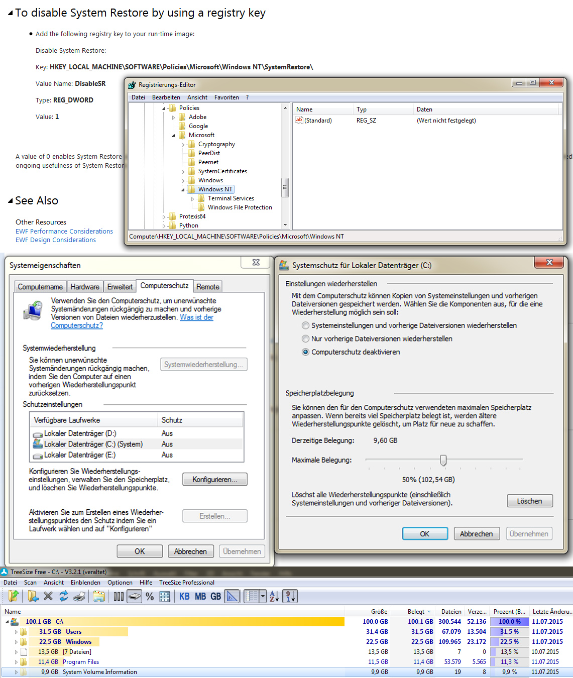

Anonymisiren ist gut, aber auf dem zweiten Bild kann ich ja nicht einmal sehen, welchjes LW das ist. :mad:
Und was steht zum Zeitpunkt von Bild 2 in den Systemeigenschaften?
Oh, sorry, ist C:
Zeitpunkt Bild 1 & 2 identisch.
Und das hat sich von Donnerstag auf heute alleine auf 50% gesetzt :redface: ich wars jedenfalls nicht & sonst nutzt niemand die Kiste.
...das Laufwerk schon auf Viren gescannt?...
Jupp, war meine erste Idee :redface:
Weiss echt nicht weiter. Auf jeden Fall ist der zustand nicht hinnehmbar :frown:

Ansonsten probiere doch mal HKLM > Software > Policies > Microsoft > Windows NT > SystemRestore > DisableSR=1
SIehe auch hier: https://msdn.microsoft.com/en-US/library/ff793976%28v=winembedded.60%29.aspx

Der erwähnte Registryeintrag ist nicht auffindbar :confused:
Heute schauts wieder so aus (und nein, ich habe das nicht umgestellt :redface: und auch sonst niemand): asdf
Hat noch jemand eine Idee? Bitte? Bitte bitte? Das ist echt doof wenn eine Anwendung eine Auslagerungsdatei auf der Platte benötigt & gleichzeitig das Biest sinnlose GB darauf schreibt. So kann ich nicht arbeiten :mad:
Schreib ihn doch einfach mal so wie in deiner Abbildung beschrieben, die ja offenbar aus einer Anleitung stammt, in die Registry - so war es jedenfalls gemeint: "Add the following registry key..."
Vielleicht klappt es ja damit. Meine Erfahrung geht auch in die Richtung, dass viele Einstellungen und Änderungen, die *früher* per Mausklick oder Schalter möglich waren, sich nur noch mittels Op am "offenen Herzen", sprich Registry-Änderung, vornehmen lassen.
a) Ja, genau wie patapaya schreibt: "Add ..."
b) Wo liegt denn, mal davon mal ab, dass der Kram so natürlich einfach nur nervig ist, Dein ja wohl recht reales praktisches Problem? Bekommst Du 'nen Datenstream nicht sauber weggeschrieben, oder wo liegt die Baustelle genau?
Ja, klar im Vorteil ist wer geschriebene Sachen nicht nur überfliegt :rolleyes: danke euch beiden, hatte nur auf den Schlüssel geschaut.
Kurze Zwischenfrage: REG_DWORD ist ja für 32 Bit Systeme, beim 64 Bit System kann ich es auch nehmen oder muss ich das andere Dings nehmen?
Das Problem: Bildbearbeitung & 3D Bearbeitung benötigen eine Auslagerungsdatei. Da ich die Programme häufig an die Grenzen fahre, manchmal auch parallel, ist es kontraproduktiv wenn mir da irgendwas im Hintergrund zig GB auf die Platte zimmert. Speziell beim rendern von komplexen Landschaften und gleichzeitiger Übergabe an weiterführende Anwendung fetzt das dann nicht :redface: noch weniger wenn man es anderen Leuten präsentiert.
Und überhaupt...wenn ich das im Fensterle ausschalte erwarte ich doch das es aus bleibt? Was ist denn das für Mist? Das hat mir auch schonmal 70 GB auf die Platte geschrieben :confused: Das System entscheidet also wie es lustig ist, obwohl ich andere Einstellungen vorgenommen habe?
Kurze Zwischenfrage: REG_DWORD ist ja für 32 Bit Systeme ...
Nein, hat nichts mit der OS-Architektur zu tun, sondern nur mit dem Datentyp.
