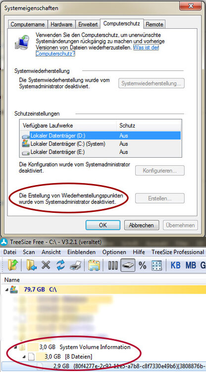

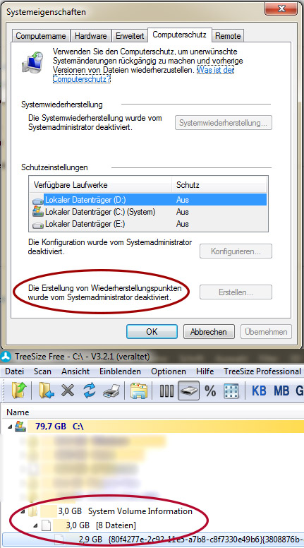

[mention=9277]Tomas[/mention]: Je genauer Du sagst, worum es eigentlich im Kern geht, um so treffender können auch die Tips und Hinweise sein. Kannst mir dazu auch gern eine PN schreiben, oder mich einfach anrufen.
Ansonsten probiere doch mal HKLM > Software > Policies > Microsoft > Windows NT > SystemRestore > DisableSR=1
SIehe auch hier: https://msdn.microsoft.com/en-US/library/ff793976(v=winembedded.60).aspx
wenn ich das vorhin richtig gesehen habe, hat die maßnahme leider keinen erfolg gebracht, schreibt fröhlich weiter zeugs auf platte
noch schlimmer: über die os dialogfenster kommt man nicht mehr rein, darüber konnte man bisher den mist wenigstens löschen :confused:

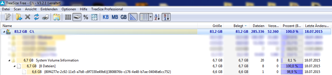

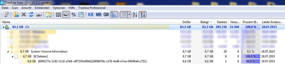

ok...glücklich bin ich mit der lösung mit der system volume information noch nicht, scheinbar bringt es nicht den gewünschten effekt
was ist passiert?
1. ich habe den Registryschlüssel geschrieben
2. im OS Dialog kann ich keine Einstellungen mehr vornehmen ... ok, stört mich nicht
3. Schlüssel wieder auf 0 gesetzt
4. im OS Dialog die alten Wiederherstellungspunkte gelöscht, den Spaß auf 1% gesetzt (die 300 MB tun mir nicht weh) ... ok, ja, ja, will löschen
5. Registryschlüssel wieder auf 1....
6. Neustart
Und so schauts jetzt aus (nach Neustart)...ein paar MB sind doch nicht 3 GB und überhaupt sollte da (nahezu) gar nichts mehr sein, oder? Selbst die 3 GB würden mich nicht wirklich stören, wenn es denn dabei bleibt. Aber das Ding rödelt schon wieder fleissig auf der Platte rum: :confused: Und ja, Datum von heute steht auf dem Ding drauf.
Bin mal gespannt was da morgen / in ein paar Tagen steht...
