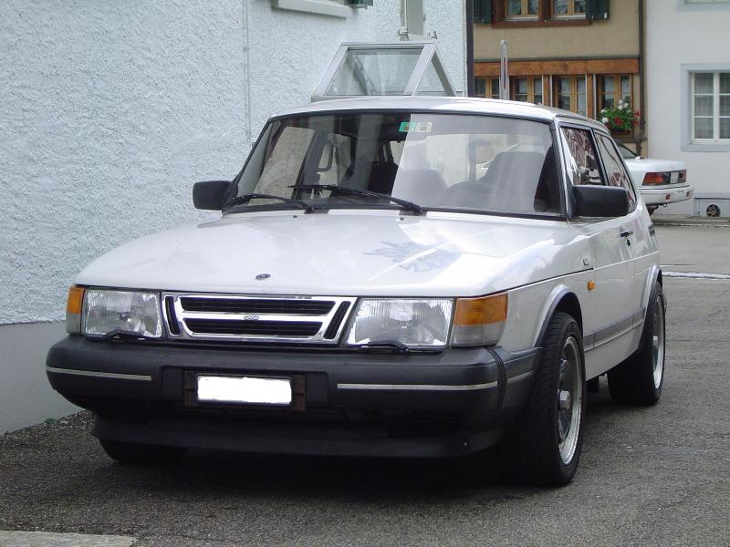

Hallohallo, stelle mich da sonst nicht so an aber da mir jemand in meinen schrägschnautzer (siehe blitzfoto) gefahren ist und die versicherung sich noch ziert bin ich etwas finanzschwach... Und der Gradschnautzer ist grad nochmal durch den tüv gefallen, damn! aber egal, hatte schon ein paar dezente saabs und wollte mir den gradschnautzer eher als renner aufbauen, daher passt es mit schriftzug eigentlich ganz gut. Bin aber nicht so über die preislage im klaren, die scheinen mir ja nicht ausserordentlich günstig zu sein, auf jeden fall gebraucht.....
Wünsche noch nen flotten tach der herr,
james
