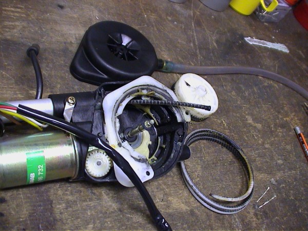

Antenne auseinandergebaut und Foto gemacht
habe gerade die Antenne ausgebaut. Die flexible Zahnstange ist gerissen. Das kann man nicht mehr reparieren (siehe Foto). Oben an dem Antennenstab ist alles verprägt.

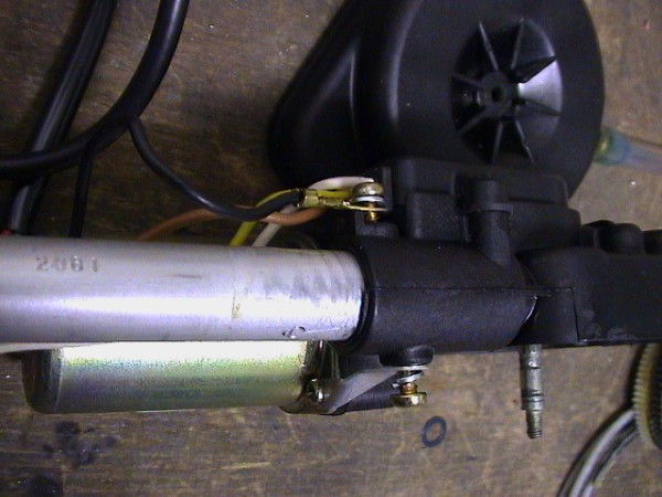

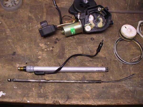

Also, das ganze hat mir keine Ruhe gelassen. Ab in den Keller und siehe da, es geht doch. Man löst die zwei Schrauben (siehe Fotos) die den Aluminiumstab halten, dann kann man diesen herausziehen. Und aus diesen kann man dann nach unten den Antengliederstab mit der flexiblen Zahnstange herausziehen. Jetzt nur noch schnell den Ersatzstab bestellen und hoffentlich in zwei Wochen aus dem Gedächtnis wieder zusammenschrauben ;-)

Mir hats auch keine Ruhe gelassen, deshalb bin ich eben auch in der Garage gewesen und hab mir das Ding vorgeknöpft.
Habe auch den neuen Stab schon drin, weil der hier bereits auf seinen Einbau wartete... :mrgreen:
Hier noch für dich das weitere vorgehen:
Den neuen Stab zuerstmal in den Alustab einsetzen. Dann die Zahnstange in die Führung einfädeln. Am besten den Motor vorher ganz rausfahren lassen.
Dazu das schwarze Kabel an Minus, das rote UND das grüne an Plus einer 12V-Batterie anschließen. Solange laufen lassen, bis der Motor abschaltet.
Dann also die Zahnstange ansetzen und den Motor wieder einfahren. Dazu nur das rote Kabel an Plus, schwarz an Minus. Das blöde ist, daß man natürlich den Antennenstab dabei ganz eingefahren haben möchte. Ich war da irgendwie zu blöd für... :oops:
Also hab ich das kleine Ritzel links oben rausgenommen und die Antenne ganz reingeschoben (das große Auswickelrad dreht sich so frei, wenn das Ritzel raus ist). Ritzel wieder rein, Antenne ganz ausfahren, und den überstehenden Rest der Zahnstange in die Aufwickelrolle wickeln. Diese dann wieder drauf auf ihren Platz, Deckel drauf. Fertig zum Einbau.
Ist jetzt doof beschrieben, aber vielleicht hilfts ja trotzdem. :)
