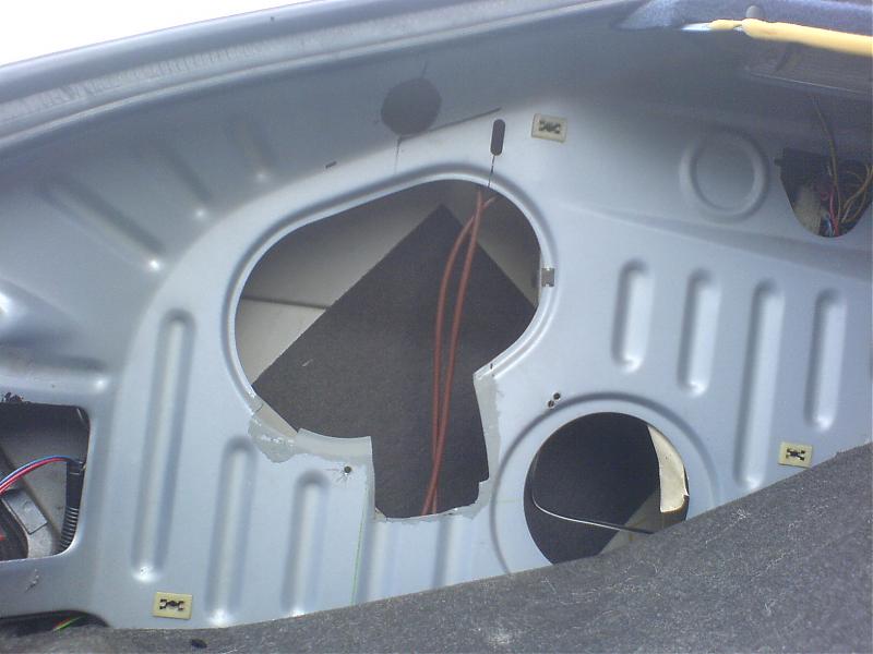

Kann in diesem Zusammenhang mir jemand einen Tip geben, wie die E-Antenne korrekt eingebaut wird?
Ich hab mir eine aus einem MY89 ausgebaut-war eine Original-Saab mit passendem Stecker, die allerdings dort auch schon nachträglich montiert wurde (Zinkspray und Markierungen deuten darauf hin).
Gibt es einen Einbauplan?
Mir ist bei dem letzten Berliner Sit-In aufgefallen, dass es anscheinend verschiedene Seiteninnenbleche gibt und damit verbunden auch verschiedene Ausschnitte für die E-Antenne gibt, warum eigentlich?

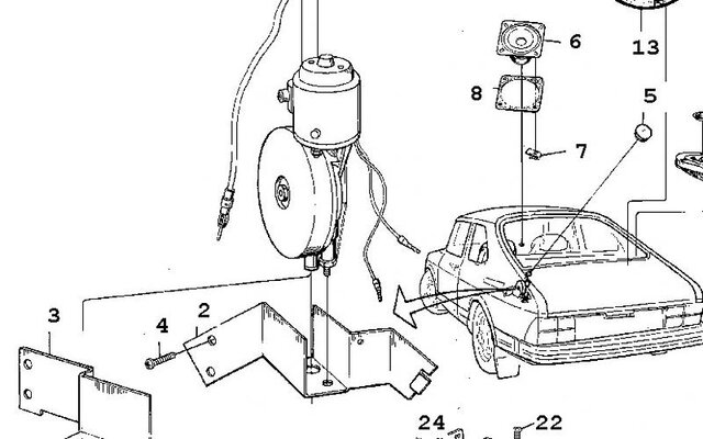

Die E-Antenne hat einen Halter angeschraubt, der auf einer Seite einfach in das Blech eingehängt wird und auf der anderen mit zwei Schrauben befestigt wird. Ist ein bißchen fummelig, das Teil raus- und reinzubekommen, daher hat man beim ersten Mal das Gefühl, es geht gar nicht.
vielen Dank für die Grafik!
Aber es ist schon richtig, dass das Blech (leider) einen Ausschnitt erhält?
Außerdem habe ich beim Spenderfahrzeug beobachtet, dass der Entwässerungsschlauch einfach im Kofferraumboden endet, Rost nicht nur vorprogrammiert, sondern deutlich vorhanden. Gibt es eine sinnvollere Schlauchverlegung?

ist bei mir aber genauso...
Moin Steven,
meinst Du mit rausgeführt durch den Stopfen am Bodenblech? Dafür ist der Schlauch zu kurz...(ich weiß, verlääääängern und gut.)
Ist vermutlich, wie schon beschrieben, eine Original-Saab-Zubehör-Antenne.
Deshalb auch die bescheidenen und nevigen Fragen.
ich glaube nicht dass das nicht so gehören soll...

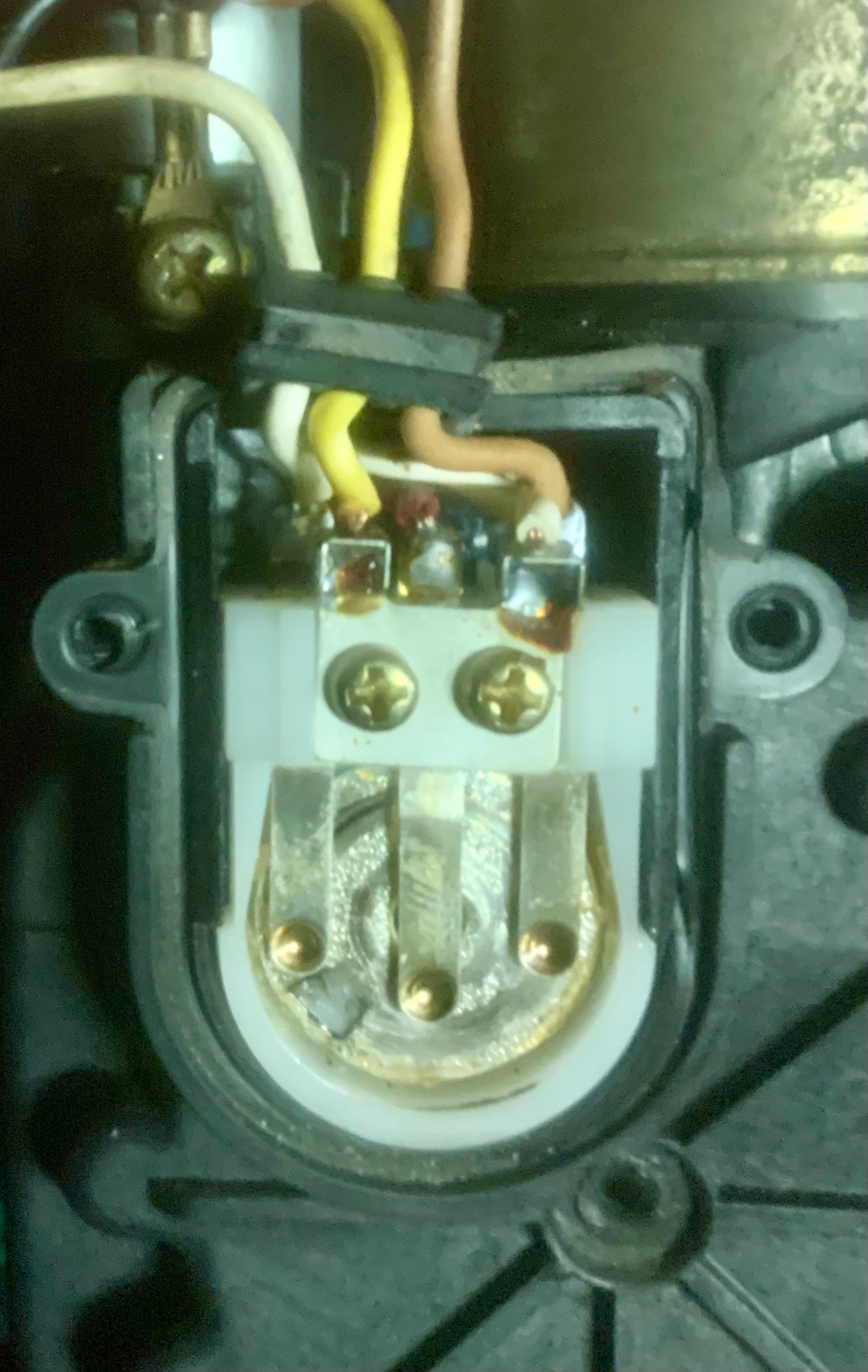

Hallo zusammen,

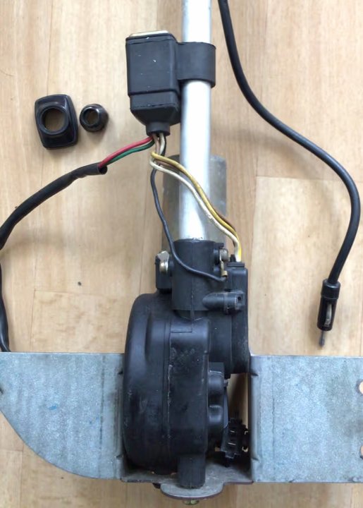

auch meine neuerworbene originale Saab Automatikantenne (40 86 732) macht keinen Mucks, wenn ich die an das bereits im Fahrzeug befindliche rot-grüne Antennenkabel anschliesse und das Radio anmache.
Ich habe eine identische Antenne - wenn ich die auf dieselbe Weise anschliesse, fährt diese ordnungsgemäss ein und aus - irgendetwas muss also an der "neuen" Antenne kaputt sein.
Da sie überhaupt keine Geräusche macht, (nicht mal ein Relaisklicken o.ä.), habe ich das Relais im verdacht.
Ich würde daher gerne versuchen, die Antenne unter Umgehung des Relais direkt zu bestromen, um zu sehen ob wenigstens der Motor noch funktioniert - nun meine Frage an euch:
Am Motorgehäuse gehen ja drei Kabel ein (braun, weiss, gelb). Auf welche Kabel müsste ich + bzw. - anlegen, damit der Motor ein / ausfährt?
Besten Dank vorab für alle Tips,
Pats

Hast du im Auto an die Masse gedacht? Das habe ich mal geschafft.
