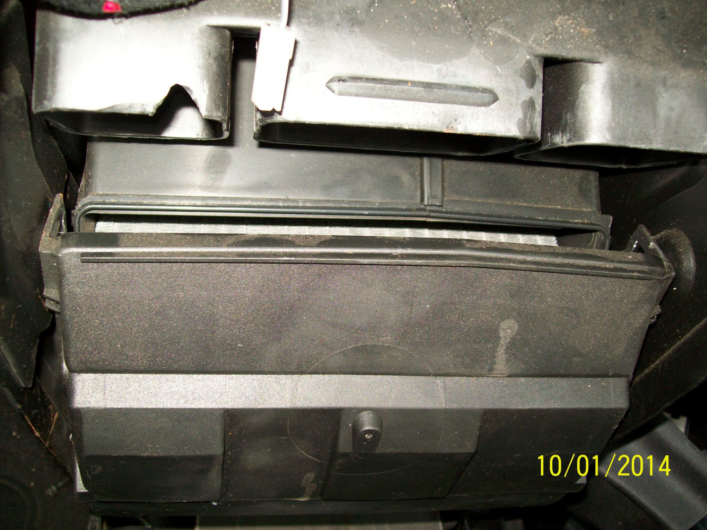

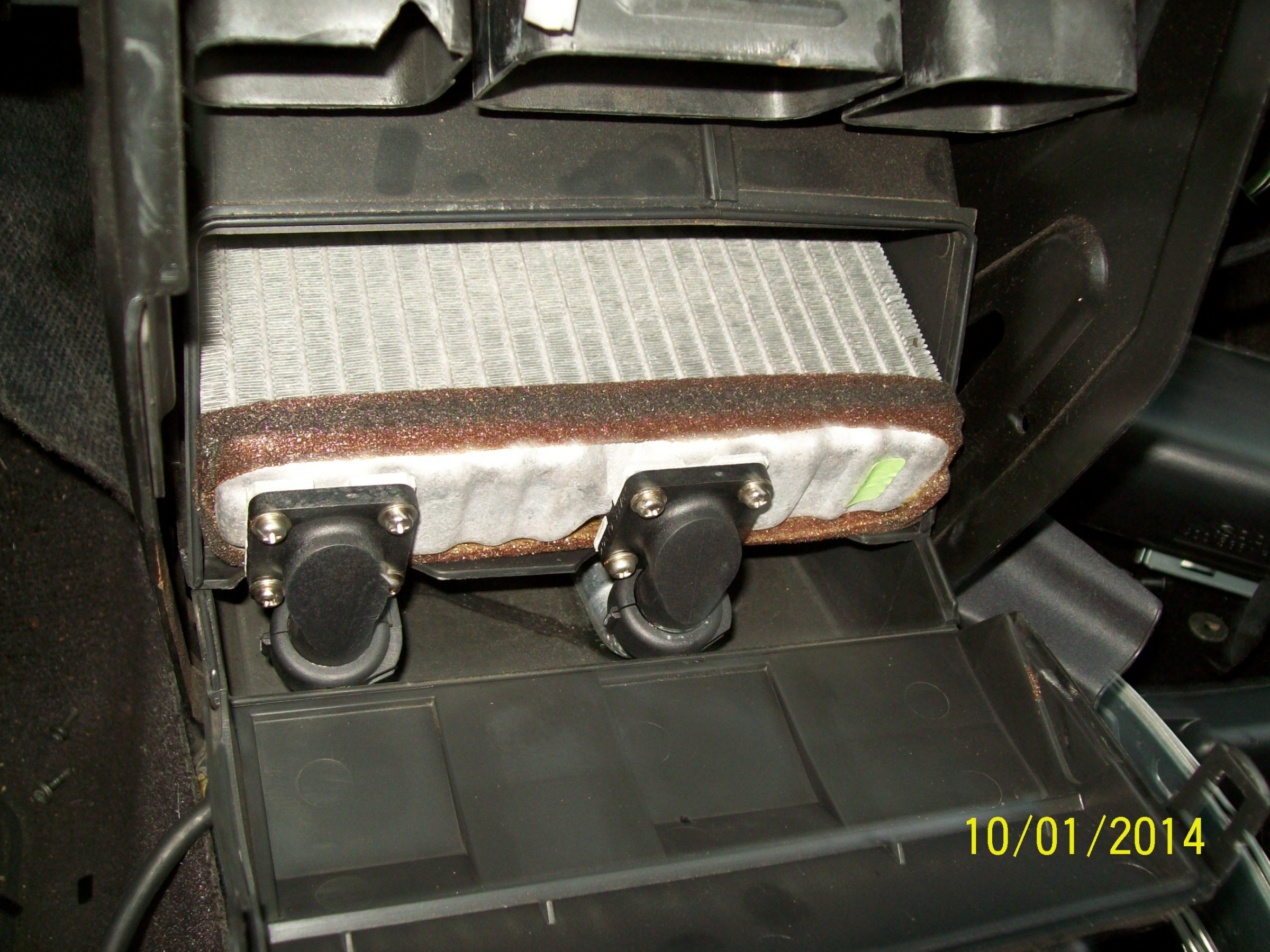

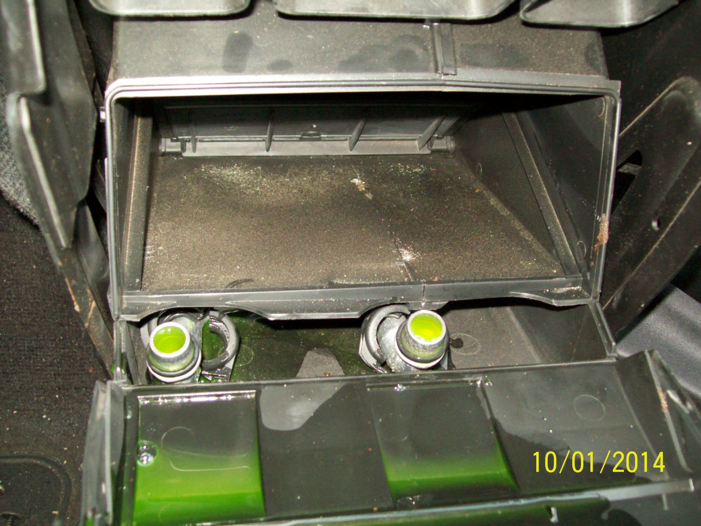

es geht also nach vorn raus, dazu muss die mittelverkleidung weg, klappe öffnen, plastikschellen entfernen, u schon geht der wärmetauscher raus.

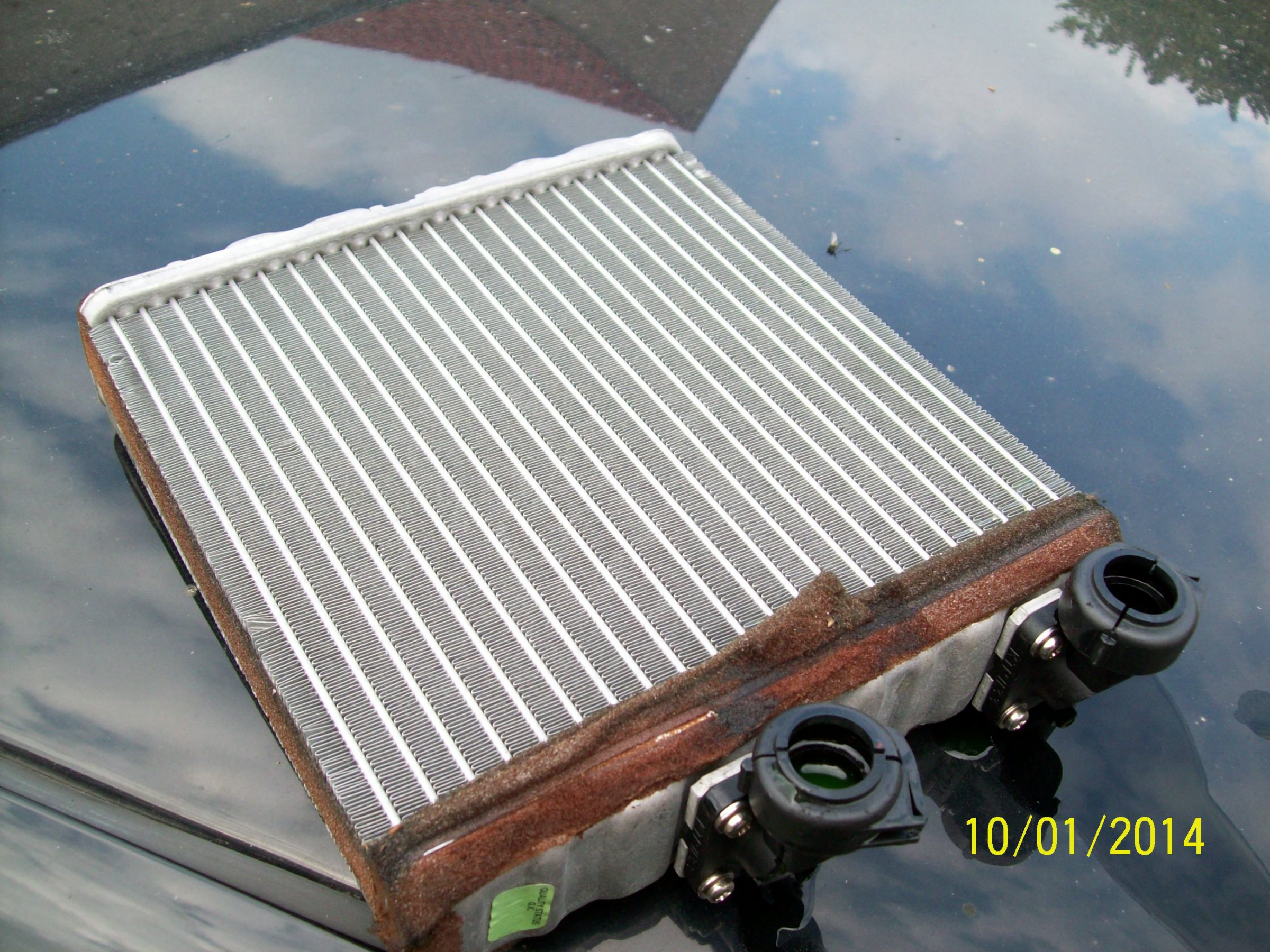

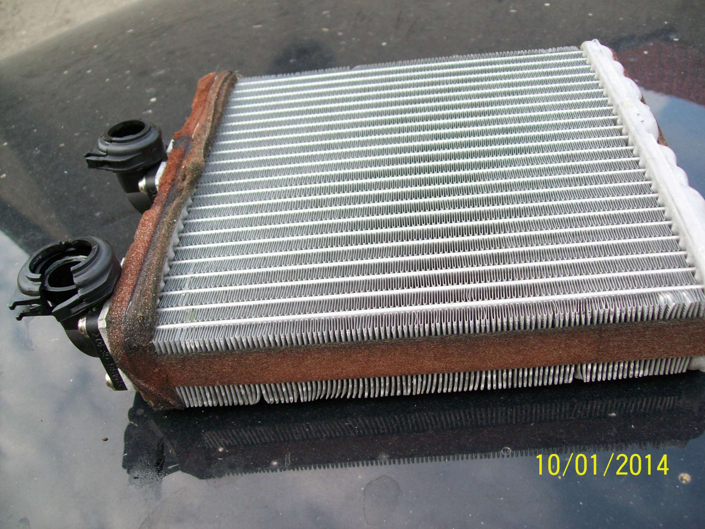

Habe nun einen Heizungskühler/Wärmetauscher über, braucht noch wer?........96ziger 900II

Bild 3
sollte deine Frage beantworten
Es wird wohl nicht wert sein einen gebrauchten Kühler / Tauscher einzubauen, ich habe noch keinen bestellt. Es ist bei mir aber auch der erste der undicht wurde und es laufen in meinem Dunstkreis mehr als zehn solcher Autos, um die ich ab und zu kümmere. Aussehen tut er ja noch gut und dicht. Was willst Du haben? (info@blitzprint.de)
