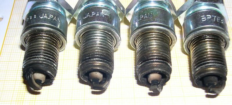

Hab mal ein Bild der Zündkerzen angehängt, vorher bin ich damit ca. 40km mit 90..100 gefahren. Sehen alle etwas dunkel aus, die ganz rechts ist dunkler als die anderen.

Der hat nur leider keinen LLK, und das eine Rohr zwischen Turbo und Drokla sitzt fest. Da wird irgendwas anderes im Argen sein... ich könnte vielleicht mal die Lufthutze vom Sauger montieren, damit wär der komplette Turbo außen vor.
Aber ich denke eher, da wird was mit Gemisch/Zündung verkehrt laufen. Dazu passt auch, dass die eine Zündkerze dunkler ist als die anderen, vielleicht ist das Einspritzventil an dem Topp nicht mehr richtig dicht, oder öffnet zu früh.
Dazu passt jedenfalls, dass die Kerze dunkler und nicht heller ist, also da wird wohl zuviel Sprit reinkommen.
