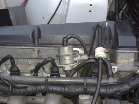

Hallo zusammen,
Im Bild ist eine Dose (2,5bar). Der obere Schlauch ist undicht (Klebeband drumrum).
Frage: Was bewirkt die Dose und was passiert bei undichtem Schlauch? Sofort wechseln?
Gruss Egon

Bnezindruckregler.Den Schlauch schleunigts ersetzen, er regelt den Druck in Abhängigkeit von Unter- und Überdruck(Lader).
Das Ventil rechts vom geflickten Schlauch (wer macht den sowas, schneller als den Kleber drumzuwickeln, geht der Ersatz des Schlauches, notfalls von der Scheibenwachanlage) in der Entlüftung des Zylinderkopfes kannst Du auch gleich gegen ein originales ölfestes tauschen. Sonst gibt es demnächst ein neues Problem. Und den Schlauch kann man auch besser verlegen, unter der Benzingalerie und erst auf Höhe der Mündung in die Ansaugbrücke nach links abbiegend.

Hab den nächsten Garagisten rausgeklopft und er hatte solche Schläuche. Hab ein paar Meter genommen und gleich alle getauscht. Ist mir gleich wieder wohler.

Ähh Moment. Das Klebeband da drum hab ich in aller Not dran gebastelt, als ich den Riss im Schlauch gesehen habe und ich doch mächtig Schiss hatte, dass da was dabei Kaputt gehen könnte wenn mir der beim fahren abfällt.
Hinzu kommt, dass ich das ausgerechnet um diese Zeit feststellen musste, mit dem Schlauch... Ratlos und was jetzt. Also erst Forum fragen und dann rotieren falls sofort nötig.
Und nun... habe ich Imprezza WRX Druckschläuche drin. Innendurchmesser gleich wie Saab, aber die Wanddicke ist fast doppelt. Vielleicht ein kleiner Tipp für alle (falls sie länger halten auf dem Saab).
