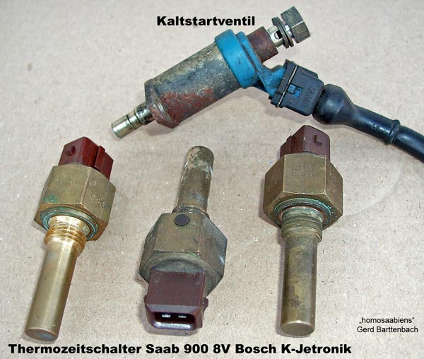

Anbei eine Beschreibung des Zusammsnespiels von Thermozeitschalter und Kaltstart-Anreicherungsventil:
Vielleicht hilft Dir das ä bissle weiter bei Deinen abenteuerlichen "Überlegungen" ?

Das Kaltstart-Einspritzventil kann man folgendermassen prüfen:
Morgens, vor dem ersten Kaltstart, schraub das Kstv. mit den zwei Schrauben heraus und leg es schräg oben auf den Motor in einen kleinen, flachen Blechbehälter, dass es in diesen Behälter abspritzen kann. Der elastische Schlauch oben und der el. Doppelstecker müssen am Ventil dranbleiben ! Such Dir einen passenden Flaschenkorken, mit dem Du das runde, offene Loch vom Kstv. im Ansaugtrakt zustöpseln kannst.
So, nun drehst Du den Zündschlüssel zum Anlassen des Motors und während der Anlasser orgelt (egal ob der Motor anspringt oder nicht) muss das Kstv. maximal 8 Sekunden abspritzen. Nie länger, egal wie lang Du orgelst ! - Das Kstv. erhält nämlich seinen bei kaltem Motor auf maximal 8 Sekunden begrenzten 12-Volt-Einspritz-Öffnungsstrom über die zwei Kabel im aufgesteckten Doppelstecker vom Thermozeitschalter.
Bei warmem Motor spritzt das Kstv. überhaupt nicht, weil der Thzsch. nur bei Kälte Öffnungs-Strom liefert !
Sollte also, wie gesagt, der Thzsch. und nicht das Kstv. defekt sein, oder das Verbindungskabel bzw. die Stromzufuhr zwischen beiden, (das kann man übrigens bequem mit einer 12 Volt-Prüflampe auch prüfen), dann nützt ein fabrikneues Kstventil auch nix ;-)
Prüf also bei noch kaltem Motor, ob das Kstv. gespritzt hat und falls ja, spar Dir die sinnlose Ausgabe für ein neues oder gebrauchtes Kstv. ! ;-)
Der umgekehrte, jedoch seltene Fall könnte sein, dass das Kstv. ständig spritzt und auch nach 8 Sekunden nicht aufhört zu spritzen. Hier wäre der Fehler entweder an einem undichten, defekten, oder mechanisch klemmenden Kstv, oder an einem defekten, Dauerstrom abgebenden Thermozeitschalter zu suchen. Wer die gekoppelte Funktion der beiden Komponenten verstanden hat, kann das leicht überprüfen.
Vorsicht, Benzin ist brennbar ! Mach den Test mögl. sorgfältig im Freien und mit einem Feuerlöscher in der Nähe !

Thermozeitschalter: Am Thermostatgehäuse von vorn eingeschraubt. Irgendwo so etwas unter der Stelle, wo der obere Kühlwasserschlauch zum Kühler hin geht. Daneben sitzt, klein und unscheinbar auch der Geber für das Kühlwasserinstrument. Hat nur ein dünnes gelb/weißes Käbelchen dran, und zwar zu 99,7% mit vergammeltem Stecker. (Die restlichen 0,3% der Autos gehören mir :-)) Die Ausführung mit G-Kat hat zusätzlich noch einen weiteren Thermoschalter (ohne -zeit-) mit zwei Flachsteckeranschlüssen.

Warum ziehst Du denn nicht einfach den Stecker samt Deinem Pfuschkabel zumindest im Sommer vom Kaltstratventil ab und gut iss. Das Kstv. hat doch nur die einzige Funktion (ausser beim Turbo [nicht bei allen] bei Vollast zusätzlich das Gemisch anzureichern zwecks Vermeidung von Motorüberhitzung durch Abmagerung), dem Motor beim Kaltstart vorübergehend zwecks Anspringerleichterung fetteres Gemisch zukommen zu lassen !, das ist aber im Sommer (fast) unnötig, das Orgeln dauert nur etwas länger, bis er enspringt, ansonsten ist das Kstv. ohnehin ausser Betrieb !
Ich fürchte, dass Du Dich mit Deinen Thermozsch-Kstv-Vermutungen total in die falsche Richtung verbissen hast, alleine kommst Du so vermutlich nicht weiter... ;-(

Mach doch mal den Stecker von dem Ventil ab, und miss die dort anliegende Spannung. Dann verbindest du die Kabel miteinander und guckst, was die Spannung macht.
Wenn er dabei trotz abgezogenem Stecker ausgeht, ist es wohl kaum das Ventil. Wenn am Stecker aber Spannung anliegt, geht er sehr wahrscheinlich wegen Überfettung aus. Im Leerlauf braucht der Motor sowenig Sprit, dass das, was durch das Kaltstartventil reinkommt, durchaus reicht, um den Motor zu überfetten.
Wenn es wirklich am Ventil liegen sollte, mach mal folgendes: Zieh den Stecker vom Thermoschalter ab, und verbinde die Kabel dann. Geht er immernoch aus, ist die zusätzliche Leitung überflüssig - raus damit.

Ist das wirklich so, daß das Kaltstartventil nur in den ersten 8 sekunden bei Start was tut? ===> so ist es ! Die "tolle" Warmlaufanreicherung wird nicht mit diesem Ventil geregelt? Oder sonst irgend eine von den Anreicherungen? :rolleyes:===> Nein, wird nicht von diesem Kaltstartventil geregelt, sondern von einem separaten Warmlaufregler, auch Steuerdruckregler genannt !
Womöglich spart man einfach Sprit, wenn man diesen Stecker abklemmt... ===> Im Prinzip im Sommer "Ja", wenn man längere Vollgasfahrten vermeidet, weil die zweite Funktion des Kstv bei älteren Turbomodellen das gefährliche Abmagern bei Vollast verhindert
Ist es so, daß das dämliche Kaltstartventil nicht weiß, ob der Motor warm oder kalt (oder "halbwarm") ist und einfach immer einspritzt, bei jedem Start (versuch) ? ===> Nein, so ist es nicht !, denn das Kstv bekommt seinen 12Volt Ja-Nein-Öffnungsbefehl vom Thermozeitschalter, und der widerrum weiss vom Kühlwasser wenn der Motor bereits warm ist und betätigt deshalb bei warmem Motor das Kstv garnicht, sondern nur bei Kaltstart (also kaltem Kühlwasser !!!) maximal 8 Sekunden ! Host me ?
Preisfrage: Wie lange betätigt der Thermozeitschalter das Kstv bei nur halbwarmem Kühlwasser ?
