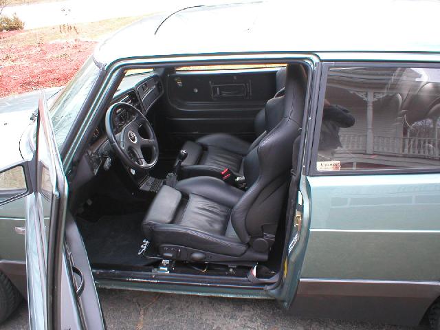

according to our US friends:
"....The black car has 9000 Aero seats.
If you have the newer style seat mounting, then any 9000 seat will fit. These seats do not flip forward, but can be electrically moved into a position to let people back there. You can program this with the memory so you can go back and forth somewhat easily. The leg room is pretty tight since the Aero seat is longer than the stock seat.
The green car (mine) has aftermarket Recaro's in it. These do flip forwards to let people into the back, but since the seat is longer, leg room is pretty much gone.
In any case, don't plan on putting people in the back seat after changing seats. Also, in both cases the plastic center console needs to be trimmed since the seats are wider than stock. You only notice this on a real close inspection."

Die Recaros wie auf dem Bild zu sehen sind so aber in Deutschland nicht zugelassen.......laut ABE darf von den Sitzen bei einem 3 Türer nur ein Sitz verbaut werden!
Es ist auch verdxxxx schwierig da noch hinten rein zukommen........zumindest wenn der Fahrer so lange Beine hat wie ich..... :)
Bei einem 5 Türer natürlich alles egal.....

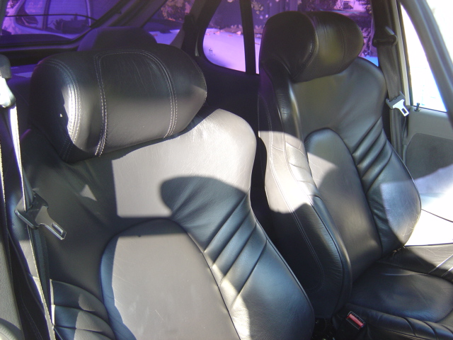

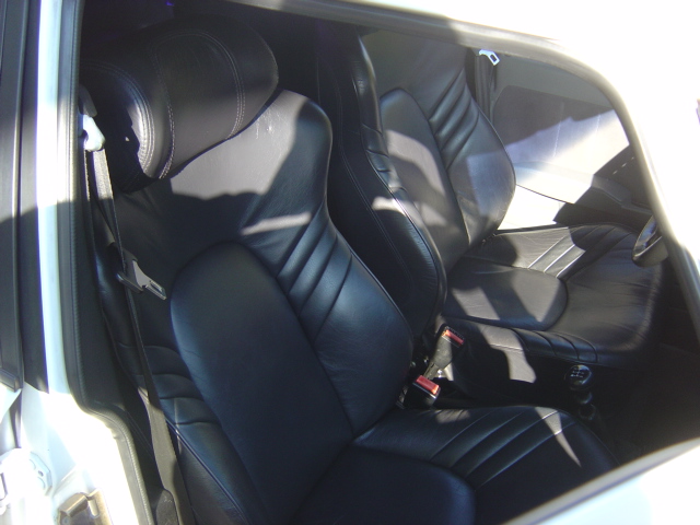

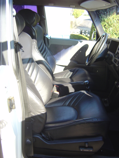

Die elektrischen 9000-Vordersitze (incl. Memory) haben bereits vor einigen Monaten ihren Platz in meinem 901-CC gefunden.
Selbstverständlich incl. KLAPPBARER Rückenlehne und bezogen mit dem Original-Sitzleder des 901 :smile:
Hallo Klaus!
Danke für das Feedback.
Sag mal, wie hast Du denn den Klappmechanismus umgestrickt?
An den 9000er Sitzen etwas verändert?
Die 900 Lehnen an die 9000er Basis adaptiert?
Was anderes?
:smile:
Martin
9000-Sitz abgezogen, Lehne entfernt (Passnieten entfernt, Schweissnähte aufgetrennt)
900-Sitz abgezogen, Lehne entfernt (Passnieten entfernt, Schweissnähte aufgetrennt)
900er-Lehne an 9000er Unterteil montiert ( Vernietet, verschweisst und lackiert)
Sitze wieder gepolstert und bezogen (dabei: Sitznähe nachnähen lassen, Sitzheizung repariert, Lordosestützen l/r eingearbeitet...)
Wenn man mal weiß wie es geht, klappen die 9000erSitze im 900er nach einem Wochenende
(ohne Nebenarbeiten):smile:
