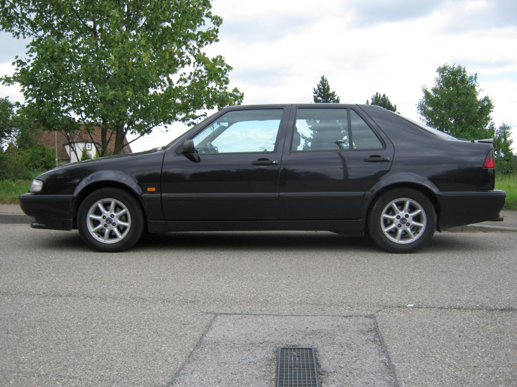

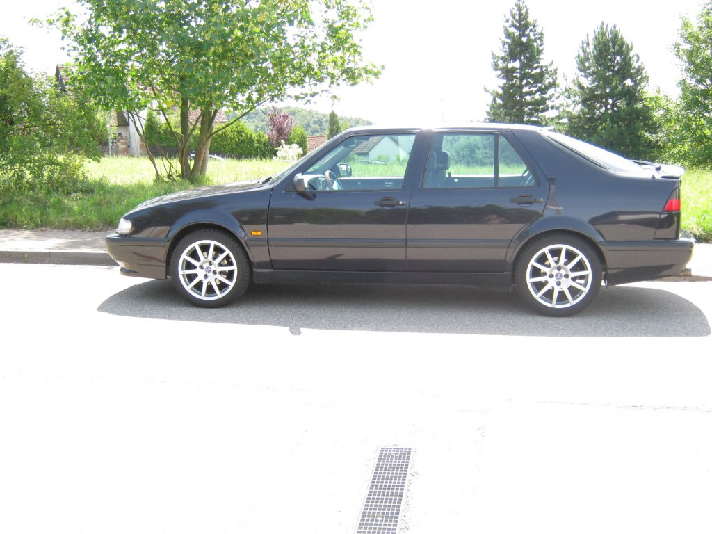

Aber wie der Wagen unbeladen mit 45l Sprit (= Benzin Super 95, Korrektur für René #27) in den Federn steht (km-Stand ca. 225000), sieht man hier (zuerst Anni 15"-Serie, dann 17"):
vorn: grau grau gelb grau grau
hinten: gelb gelb weiß gelb gelb
