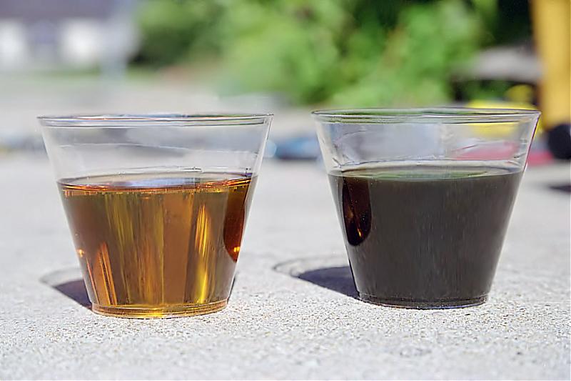

Nur um nochmals die Notwendigkeit von regelmäßigen ATF-Wechseln zu betonen.
Das ATF rechts stammt aus einem Fahrzeug welches den letzten (Teilwechsel-also ca. 4Liter) vor rund 25tkm/ 28 Monaten hatte. Ob diese Angaben stimmen, weiß nur der Mechaniker der den Wechsel durchgeführt hat.
Links Dexron III - rechts eine eher braune Pörre.
Übrigens, nachdem die 4 Liter gewechselt wurden, habe ich nochmal 1 Liter entnommen. Das Zeug sah immer noch so braun aus.
Selbst das rötliche Dexron IID ist kein Vergleich zur braunen Brühe. (daran liegt es also nicht)
Ich werder daher nochmal einen Teilwechsel machen. Die Schaltvorgänge sind aber bereits jetzt deutlich verbessert.

Hm, dann verstehe ich nicht so ganz weshalb die Ölfrage erst jetzt auftaucht.
den letzten Wechsel hat eine Saab-Werkstatt gemacht. Ob das Öl nach der besagten Zeit so aussehen darf - keine Ahnung.
Und den ATF-Stand hatte ich bei keinem Fahrzeug in den letzten 20 Jahren zwischen den Wechselintervallen überprüft.
Hat es arg Schaum gemacht beim Ablassen?
Ich habe da so einen Verdacht bezgl. der letzten (Fremd)Wechsels. Schaum war keiner sichtbar.
