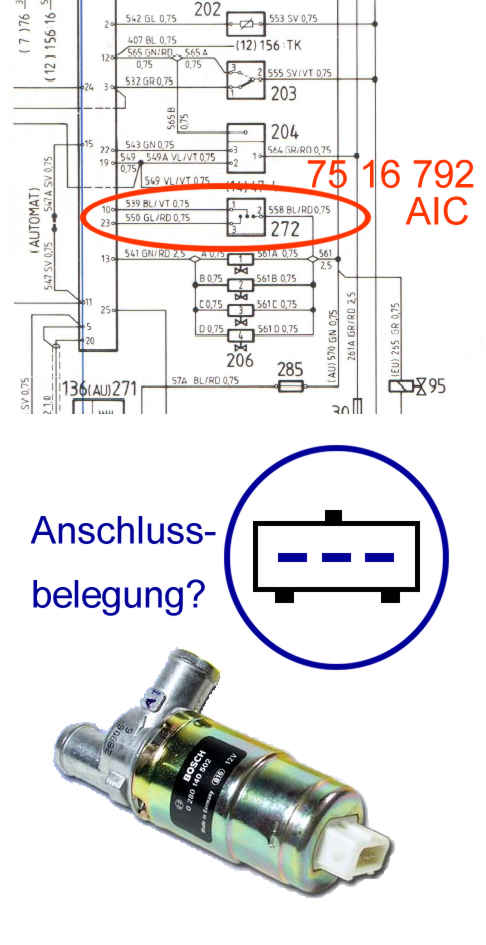

Wenn wir schon mal beim AIC sind:
Bitte, kann mir jemand die Anschlussbelegung von dem Leerlaufstellmotor posten, der zur Jetronic LH 2.2 gehört (siehe Bild, das ist ein Bosch 0.280.140.502)
Die Kabel sind mir aus dem zerbröselten Stecker im Kabelbaum herausgerutscht, und es ist nicht mehr erkennbar, wie sie hineingehören.
Eines ist rot-blau, lt. Schaltbild soll das Pin 2 sein.
Eines ist weiß-blau, lt. Schadbold ist das Pin 1.
Eines ist gelb-rot, nach Schaltbild also Pin 3.
Aber welcher Pin am AIC ist 1, welcher 2 und welcher 3? Auf dem Boschteil sind die Pins nicht beschriftet, und aus dem Schaltplan geht weiter nichts hervor. Auch im Forum und sonstigen Internet habe ich nichts dazu gefunden.
Danke für jede Info!
Wenn Du auf den Anschluß am AIC schaust, und der Schlauchstutzen nach oben zeigt, (1 Nase am Stecker oben, 2 unten) dann ist links der Pin 1 weiß/blau, in der Mitte rot/blau und rechts Pin 3 rot/gelb

P.S.: Auch an dieser Stelle nochmals vielen Dank fürs Nachschauen der AIC-Steckerbelegung am lebenden Objekt :D
