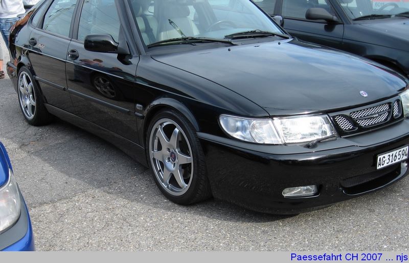

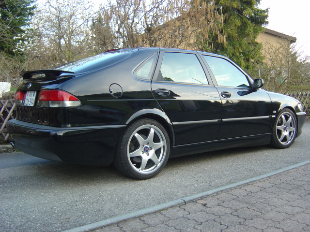

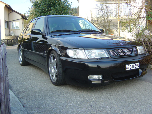

Bei meinem 98er Talladega wurde die ganze Kiste in 9-3 optik umgebaut. Die Heckklappe hat jetzt eine 3. LED Bremsleuchte, den Aero-Spoiler, und der Aufschliessmechanismus ist jetzt nicht mehr separat, sondern im Hauptöffnen integriert. Die äusseren Leuchten wurden dazu dem 9-3 angepasst. Die Heckklappe wurde allerdings komplett vom 9-3 genommen.
gibt es Bilder ???
"Opel Sticker"
hatte ich erst gar nicht vestanden.
hab den erst auf dem alten Bild wiederentdeckt. Den hab ich noch auf dem Hof vom Händler runtergekratzt, bevor ich mich auf die Strasse getraut habe.
War ursprünglich ein 900 II Talladega mit Baujahr 98. Der "Umbauer" hat sich wirklich keine Kosten und Mühen gespart. Den Grill hab ich selbst noch lackiert und vergittert...
Man sieht es optisch rein an den Seitenzierleisten dass es kein richtiger Aero ist, welche schwarz und nicht grau sind, und die vorderen Kotlappenstücke wurden auch bewusst weggelassen.
Und die Bilder....
Gefällt mir sehr gut!
Sind das 17-Zöller?
Auch scheint er mehr als 30mm tiefer gelegt zu sein, oder?
MfG
Sind das 17-Zöller?
MfG
SAAB 900 II Talladega / 9-3 Aero Troll, 5D, Bj. '98, HP Troll Umbau 260PS, Hirsch/Koni gelb, Viggen Bodykit, 18" HirschPerformance, Viggen Rescue-Kit
(Hirsch: 35mm)
@ Marco
Sehr geil!!!
