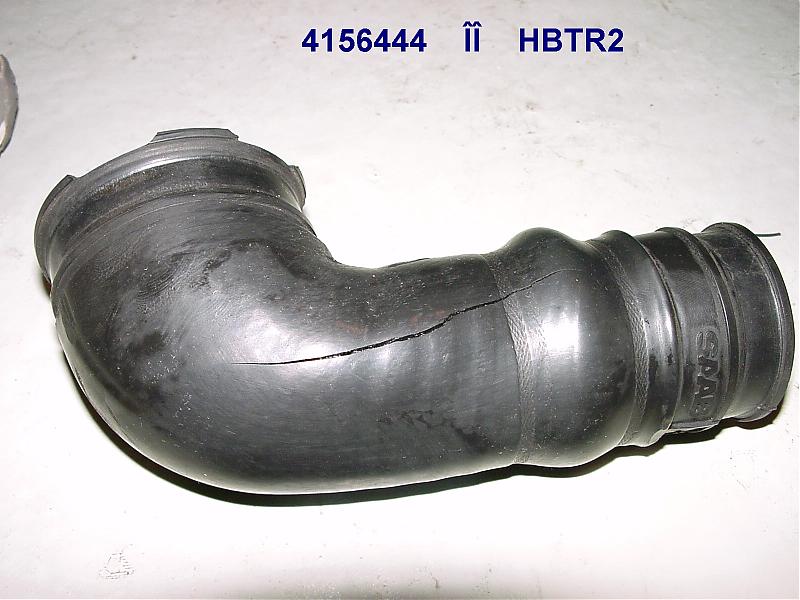

hatte mal ein ähnlichen Fall. Der Ladedruck ließ sich zwar aufbauen, verschwand dann aber teils eher und mit einem Ruckeln. Hatte sporadischen Verlust der Leistungsreserven. Nach einigen Wochenenden fand ich plötzlich dies. Nicht lachen, der Riss ist von unten, auch mein Schrauber konnte zuvor nichts entdecken. Also: unbedingt nachsehen bzw. abtasten.
mmhh danke erstmal...schläuche mal eben schnell abgetastet und angeschaut...nix zu finden.....mmmhhh:confused: muß der kleine wohl nächste woche zum schrauber des vertrauens....
