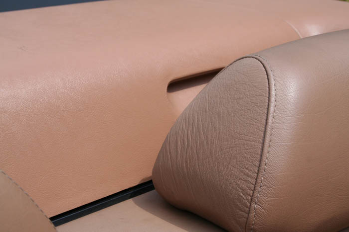

Deutlich wird es halt dort, wo die Echtlederbezüge an das Kunststoffimitat grenzt. Also z.B. Schmalseite der Lehne.

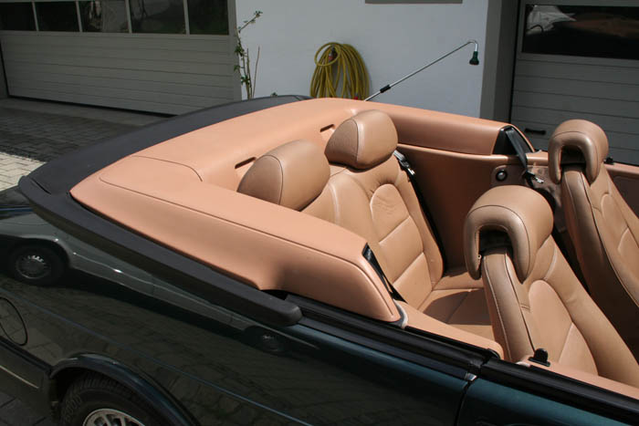

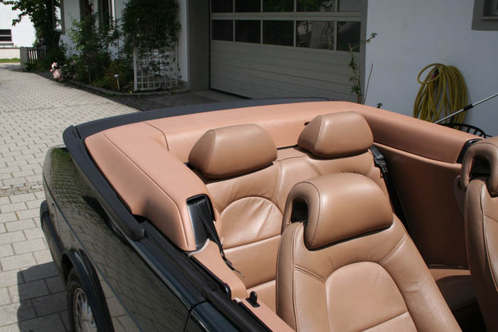

Anbei mal Pics, da sieht man bisschen die Farbunterschiede. Würde mal sagen, die Kunststoffbezüge der Rückenlehnen (also auf der Rückseite) habe ungefähr die Farbe der Kunststoffverkleidungen der Türen.
