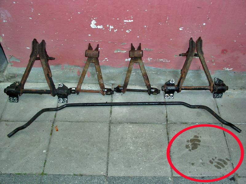

Bei meinen Überlegungen, wie ich den Rost und sonstigen überflüssigen Beirat vom komplett ausgebauten Fahrwerk meiner Laura-Jan möglichst effektiv abbekomme, wahr der erste Gedanke natürlich Sandstrahlen.

... Ja doch, ich hätte da eine Frage (allerd. nicht zum Thema *g*):
Hast Du ein Haustier ? (der Pfotengrösse nach Wolf, Tiger, Löwe ... jedenfalls keine Katze, oder ?) ;-)
Gerd B.
Ich glaube, das Haustier wird Gummistiefel gerufen...
